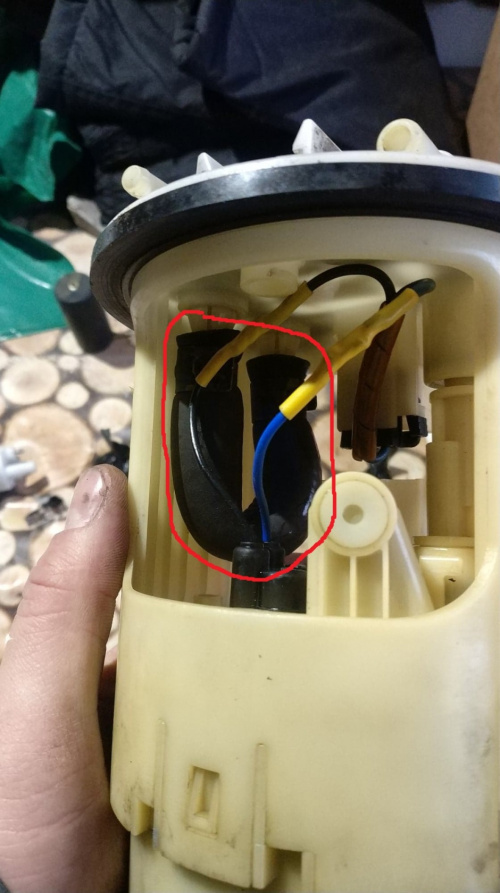

Cześć, wymieniałem dzisiaj pompę paliwa i zaniepokoiła mnie jedna rzecz. Czy w zaznaczonym miejscu powinna znajdować się taka dziwnie zagięta rurka? Nie mam żadnego problemu z samochodem ale wygląda to jak fuszerka :?
Z góry dzięki za odpowiedzi :D

Wygląda podejrzanie, tutaj masz fotki OE.

Na schematach widzę, że jest to część o numerze 05220. Za co to konkretnie odpowiada i czy da rade kupić tylko tą konkretną część?

Nową to tylko w ASO, ewentualnie można kupić całą pompę używaną i przełożyć.
Tylko pamiętaj, że element (oringi) zaznaczone literą N na czarnym tle powinny być po każdorazowym demontażu montowane nowe.
Chyba ten element łączy powrót niespalonego paliwa z drugą częścią zbiornika.
Teoretycznie powrót powinien iść do części zbiornika gdzie jest pompa z filtrem.
Przynajmniej ja tak wnioskuję ze schematów :wink: .

jakfaskaf, nasi już tam byli. W oryginale tak to wygląda. Robię dużo zdjęć ale lepszego nie mam...

To teraz tak - zostawić to w spokoju czy lepiej poszukać tej brakującej rurki? Nic złego z samochodem się nie dzieje a ceny tego elementu nie zachęcają do zakupu :D

Moim zdaniem to zwykły kawałek węża paliwowego z zaciskami na końcach. Nie wiem dokładnie jak tam krąży paliwo. Może był problem z EVAPem i ktoś zamknął obieg. Najważniejsze żeby pompa miała zawsze czysty filtr i miała co pompować :wink:

Kupiłem używany koszyk i zamieniłem ten dziwny wężyk na oryginalny trójniczek. Nie zaobserwowałem żadnych zmian. Nie wiem co autor tej fuszerki miał na myśli :D

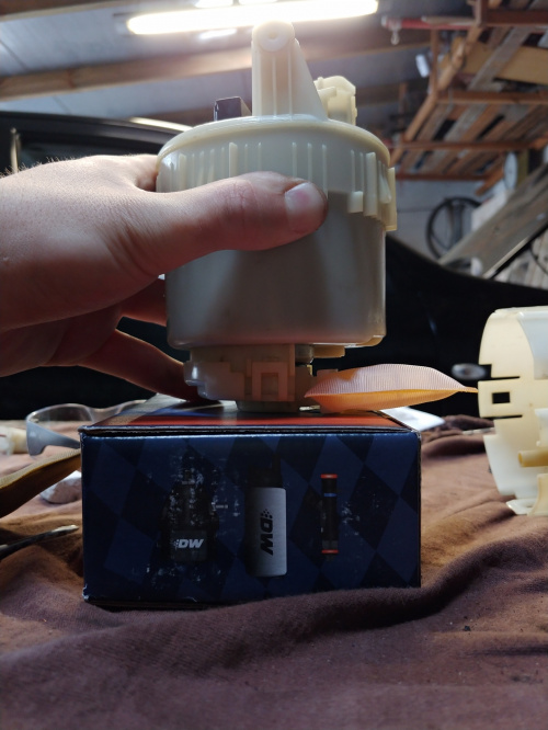

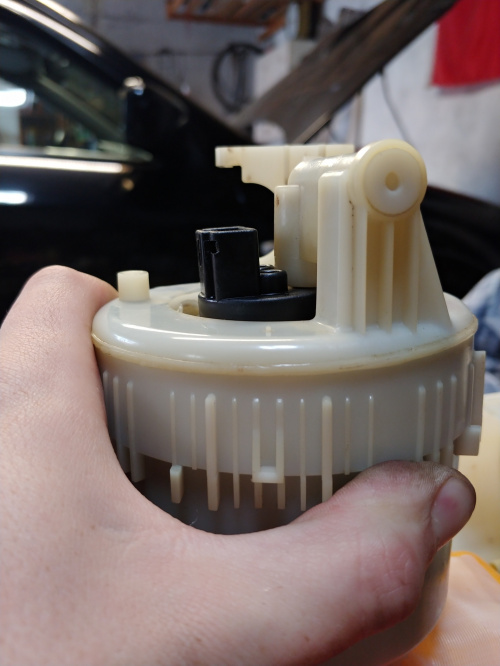

Próbowałem dziś zamontować pompe DW200 do Outlandera Turbo, jednak nie pasuje ona idealnie i jest ok. 10 mm za długa. Pytanie do osób które mają już zamontowaną taka pompe. Czy trzeba modyfikować zespół zasilający czy to u mnie jest jakiś niewymiarowy model? Jeżeli można prosiłbym o jakieś zdjęcia po złożeniu. Pozdrawiam

Coś dziwnego opowiadasz, u mnie wskoczyła ideolo, jest dokładnie tych samych wymiarów co pompa z EVO, którą miałem wcześniej. (kupiłem DW200 dedykowaną do EVO). Zdjęć niestety nie robiłem, bo składałem na szybko. Na pewno wskoczyła do końca w koszyk?

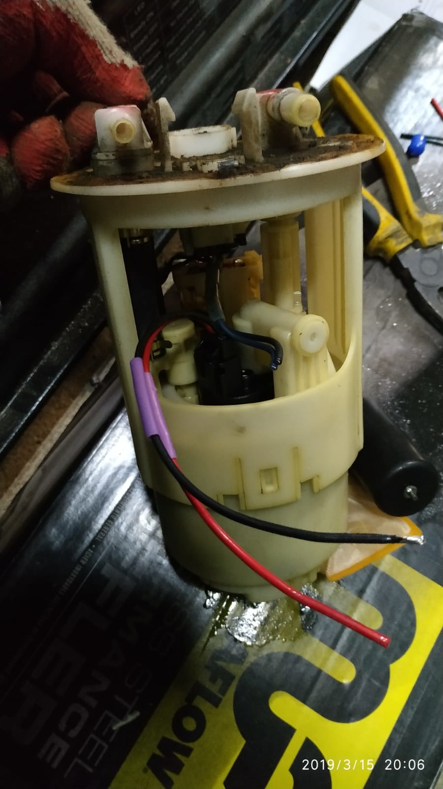

Temat scalam z innym podobnym dotyczącym tej sprawy. Lepszych zdjęć nie mam. Montowałem kilka tych pomp już i wszystkie pasowały bez problemu. Musiałeś coś źle złożyć.

JackAZZ
Dołączył: 24 Sty 2020
Posty: 12
Skąd: Zielona Góra
Wysłany: 01-06-2022, 21:57
Wygląda to tak:
[img][/img]
[img][/img]
Przyznaje się do błędu, bo zamówiłem dedykowane do Evo i zestaw montażowy nie zawiera wtyczki do pompy, jutro jednak ją bede miał. Zamierzam wyciąć otwór w dolnym plastiku aby zmieścił się filterek, tak by dalej był podtrzymywany.
