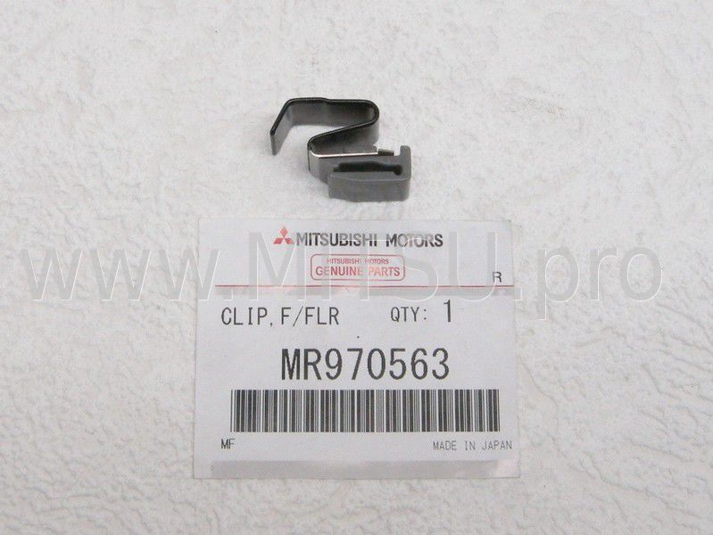

Przykręca się ją na śrubkę na krzyżak i to jest blacha wygięta a nie sprężynka. Znajduje się od wewnętrznej strony na klapce, podobna do spinki metalowej:

Dobrze sprawdź - musi tam być:

Witam :) czy ktoś był by taki uprzejmy zrobić mi zdjęcie klapki paliwa od środka , dokładnie potrzebuje zlokalizować blaszkę która pomaga otworzyć się klapce . Jakiś czas temu ta blaszka wypadła nie wiem w jaki sposób , nie mam pojęcia gdzie ja wsadzić , a tankowanie auta bez jest bardzo niekomfortowe :) pozdrawiam

Super :) dzięki za pomoc :) chyba nuz wiem czemu moja wypadła :) złamała się ta czesc plastikowa . Jest to do kupieni w aso ?? Ze można to gdzieś indziej dostać ?.

Jacekpiontek napisał/a:
Chyba tylko w ASO, ewentualnie poszukaj klapek na allegro i dopytaj sprzedawców czy ożenią osobno.
Cena w ASO teoretycznie nie powinna przekroczyć 20zł.
Oczywiście pewnie będziesz musiał swoje odczekać :wink: .
Tutaj masz nr. OE mitsubishi jakbyś pytał w ASO.

Jeszcze raz wielkie dzięki za pomoc :) faktycznie złamała się ta plastikowa cześć z tej blaszki :) jutro zamówię nowe :) pozdrawiam
[ Dodano: 12-12-2017, 14:06 ]
Zamówione :) koszt 11 zł :)
