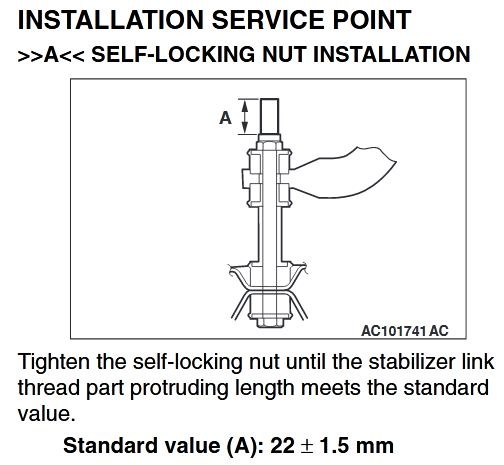

Witam
czy moment dokręcenia łacznika stabilizatora z przodu to 25nm?
pozdrawiam
Pomógł: 829 razy
Posty: 21252
Wysłany: 27-01-2021, 15:49
kuba!!! napisał/a:
Chyba nie.
W manualu nie ma podanego momentu, podają tylko ilość gwintu jaka powinna zostać po dokręceniu nakrętki :wink: .
Oczywiście mowa o o produkcie OE a przy zamiennikach to trudno wyczuć, bo mogą mieć różne długości :doubt: .

Właśnie przyszły części.
Długość śruby to 140mm, jak założy się wszystkie tuleje to zostaje 21mm na nakrętkę, a jeszcze musi się zmieścić drążek i belka, więc ciekawy jestem na ile się wkręci.
nakrętka jest z zabezpieczeniem więc nie ma problemu z momentem dokręcenia.
Jak bedę wymieniał to najwyżej zostawię starą śrubę jak bedzie dłuższa chyba że będzie w słabym stanie.

korzystając z ładnej pogody wymieniłem łącznik.
Po pierwsze to bez szlifierki nie ma co sie za to zabierać :lol: śruba z tuleją metalową stała się jednością wiec trzeba ciąć bo inaczej nie wyjdzie, po odkręceniu końcówki drążka od zwrotnicy jest bdb dostęp.
oryginalny łącznik jest na klucz 17 z góry i z dołu zaś zamiennik nty na 17/13.
Wcześniej się zastanawiałem czy da się dokręcić łacznik zgodnie z instrukcją tz. 22mm gwintu powinno wychodzić poza nakrętkę i da się to zrobić bez problemu.
Robota bez kanału to ok 30min na stronę, i jak pisałem nie ma co się bawić w odkręcanie tych śrub bo i tak pewnie nie zejdą, a psikanie wd40 i czekanie pół dnia mija się z celem w tym wypadku.
