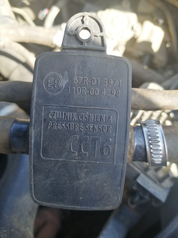

do mapsensora dochodzą też takie silikonowe przewody z lpg , jak on jest uszkodzony to na gaz nie przełączy

Ja miałem coś podobnego parę tygodni temu. Elektrozawór pstryknął, przełączył się na chwilę na gaz (sekunda) i przełączał na benzyne jakby butla była pusta.
Pojechałem do gazmajstra na kompa i nie mógł części parametrów sczytać, mówił, że albo komp albo MAP sensor. Kupiłem nówkę na alledrogo podmieniłem i śmiga. Mój kosztował ~80zł. Jako że mam instalacje z Tartarini to mój miał oznaczenie 4822504.
Jeżeli chcesz sprawdzić czy gaz dochodzi do zaworków odpal go niech się przełączy a potem odkręć jeden przewód gazowy od zaworu. Jak poczujesz gaz to możliwe że MAP nie puszcza bo sie sfajczył.

No ja niestety mam instalacje KME NEVO i tam map sensor około 160ziko na alegrogo.

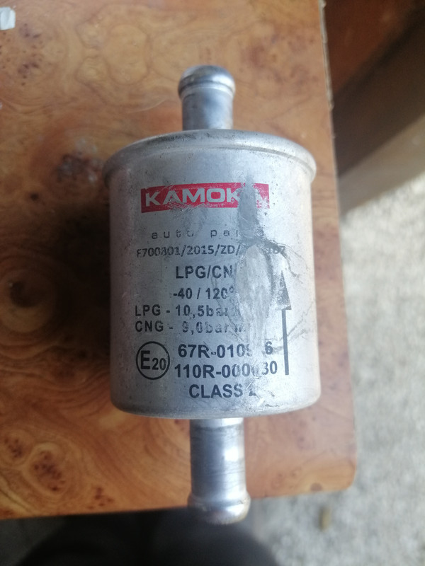

A to fotki filtra fazy ciekłej

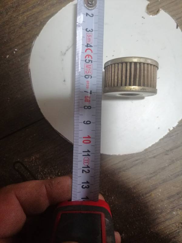

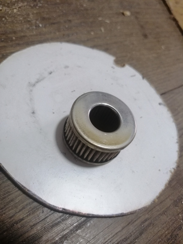

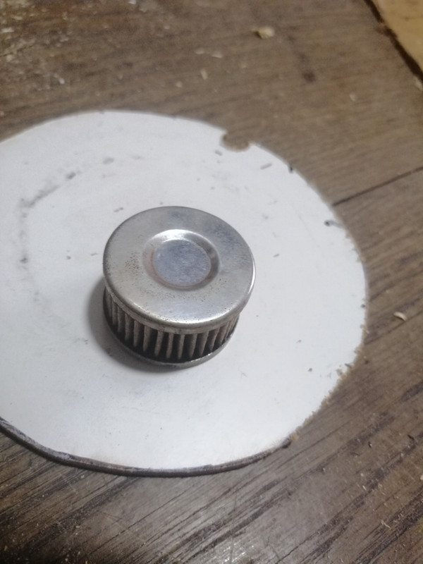

Filtr fazy lotnej
(troszkę podrapany bo mała rewolucja po maska była wzgledem ułożenia kabli)
Po przejechaniu na polskim gazie tankowanym tylko i wyłącznie na znanej zielono niebieskiej stacji paliw

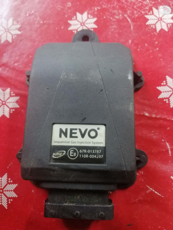

Oraz zdjęcie kompa/sterownika
I na końcu mapsensora
