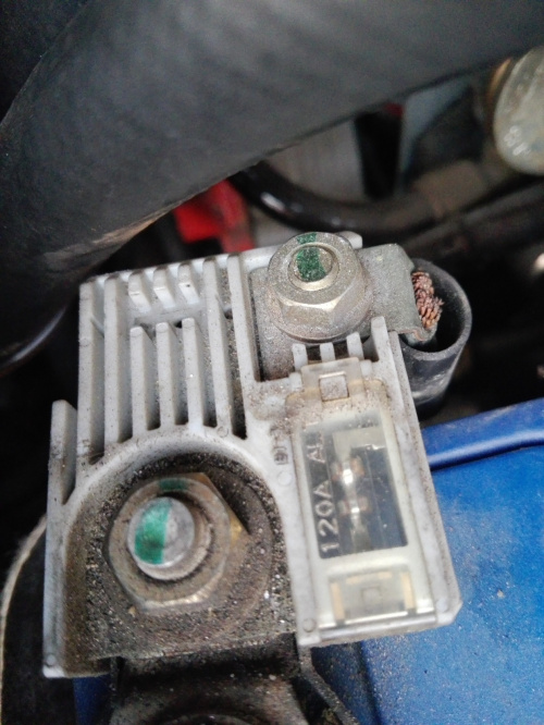

Sęk w tym, że nie wiem czy ta kostka do której podłączony jest feralny kabel jest ( była) całkowicie odizolowana od głównej klemy(monobloku) czy nie. Ja po wszystkim widziałem tylko plastikową płytkę (już nadtopioną) jako podkładkę klemy i spinającą obie części przy pomocy śrubek oraz bezpiecznik który też je spinał. Na logikę tak chyba musiało być bo jakie cel miałoby montowanie od głównej klemy do tej kostki bezpiecznika. Szkoda że nie możecie sprawdzić jak u was jest jeżeli ktoś z Was ma takową klemę.
Na chwile obecna zamówiłem w ASO w. g. VIN-u oryginalną klemę tylko już z bezpiecznikiem 150A. (na poniedziałek) za 120 zł. Pracownik serwisu twierdzi, że wprowadzono te zmianę gdyż musiały być ku temu jakieś powody. Ciekawe jakie Wy macie bezpieczniki.
Samochód koniecznie muszę mieć na sobotę wiec jutro bądź w piątek muszę zrobić jakąś porządną prowizorke która spokojnie wytrzyma do poniedziałku.

Leszku odpiszę jeszcze tutaj. Tak wygląda to oryginalnie w turbiaku. U mnie jest 120A na klemie. Widocznie miałeś coś przerabiane. Na whats app masz w lepszej rozdzielczości zdjęcia.
Trochę dziwne bo w turbiaczach pod względem rocznika były 100A lub jak wyżej 120A :? .
Nawet w manual z 2006 jest pokazany 120A.

Bizi78, przepraszam za wprowadzenie w błąd. Oczywiście masz rację:120A a nie 150A

Wczoraj pojechałem do ASO po zamówioną klemę.
Tu okazało się że zamiast całej, kompletnej klemy za 120 zł. sprowadzili ale tylko sam bezpiecznik.
Oczywiście odmówiłem kupna.

turek61 napisał/a:
To się musiałeś kiepsko dogadać w ASO :wink: .
Ja jak coś u nich zamawiam to patrzę w ich katalog aby nie było pomyłki.
Klemę, bezpiecznik i górną osłonę można kupić osobno jak wynika z katalogu.
