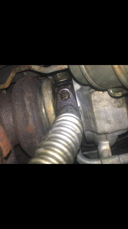

Wysłany: 16-04-2021, 09:01
Zajrzałem pod auto, dołączam zdjęcie:
Widać, ze coś się poci, dzisiaj wieczorem będę demontował ten dolot i patrzył tam gdzie mówiliście.
