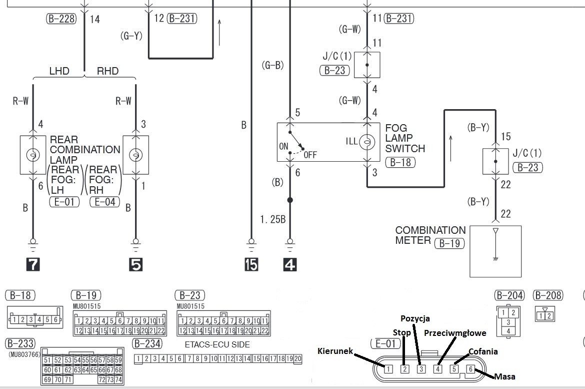

Rozpiska według schematów z manuala.
Tylko jak dobrze pamiętam widok kostki pokazany jest od strony przewodów czyli jak chcesz sprawdzić próbnikiem 12V w kostce to lustrzane odbicie :wink: .
Dodatkowo wg schematu kabel dwukolorowy: czerwono-biały.

Bizi78 napisał/a:
Obrazek

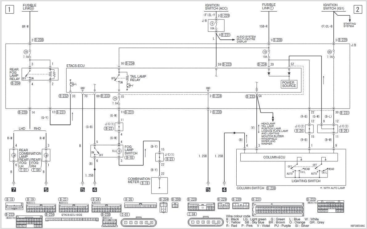

Na pinie 4 kostki E-01 nie mam napięcia po włączeniu tylnych AntiFog. Miałbyś jeszcze górną część tego schematu?

Powinno tam iść napięcie bezpośrednio od przekaźnika, tak wynika ze schematu.
