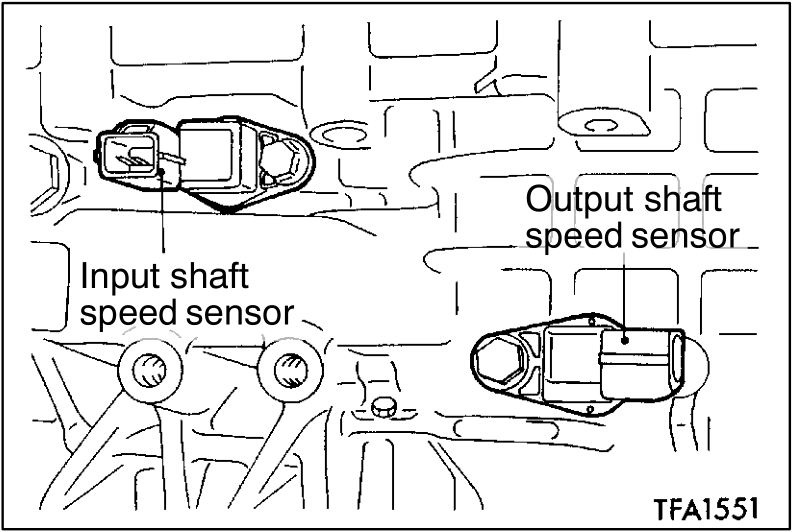

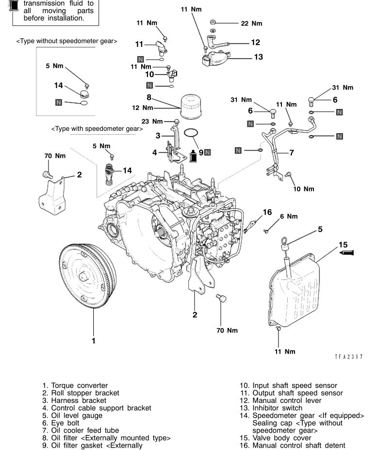

Czujniki są dwa wejścia i wyjścia, 22 to input.
Oba czujniki są na skrzyni obok siebie.
Jak wynika ze schematu szukaj tego z kostką wpinaną od góry 8) .
Zamiennik marki BluePrint kupisz na allegro za 80zł, ewentualnie oryginał za 350zł.
