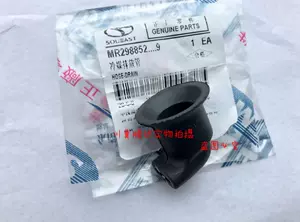

Skoro woda leję się przy włączonej klimie niezależnie od pogody to znaczy odpływ z klimy jest niedrożny. Pod maską po lewej stronie na grodzi jest gumowe kolanko
Coś podobnego do tego
https://gw.alicdn.com/i2/410539642/O1CN01iOscM62L65TUH14MF_!!410539642.jpg_300x300Q75.jpg_.webp
Wyjmij przedmuchaj i gotowe. |

| Wiem, próbowałem grzebać, ale jakbym skrobał ceglany mur... A mam taką mikrożmijkę do udrażniania przewodów i dupa... |

a na serio - to gumowe kolanko jest zdejmowalne, wystaje tam plastikowa rurka
i fakt - trzeba używać czegoś elastycznego, bo sam odpływ jest wygięty i trafisz na plastik |
