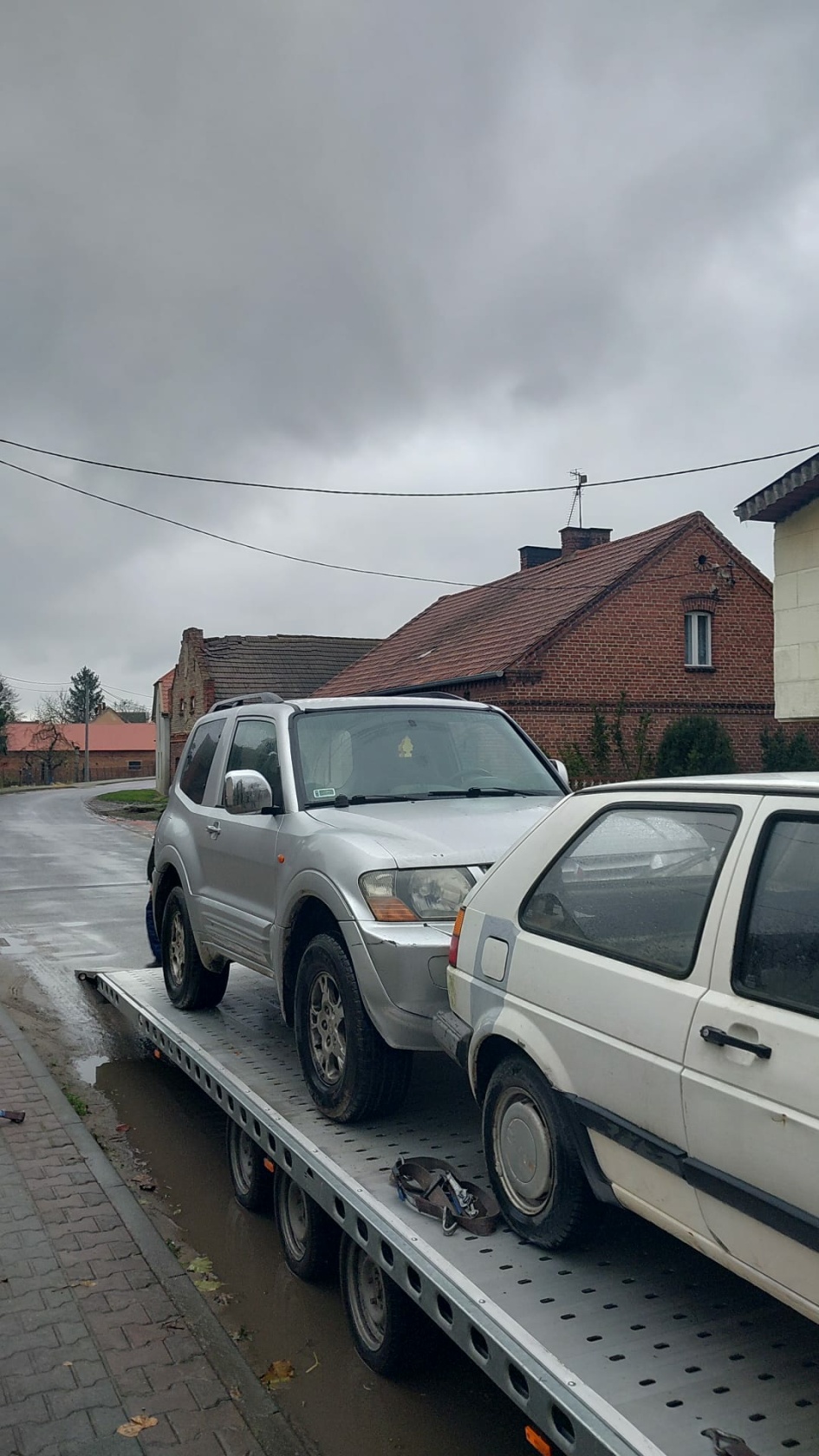

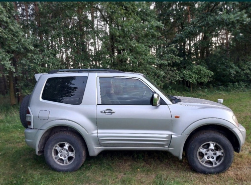

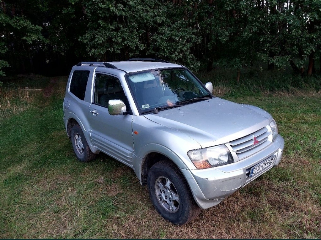

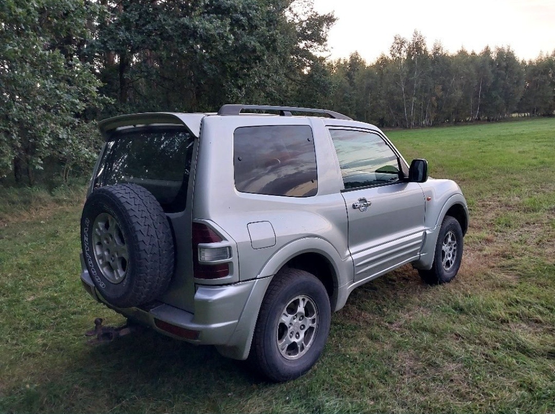

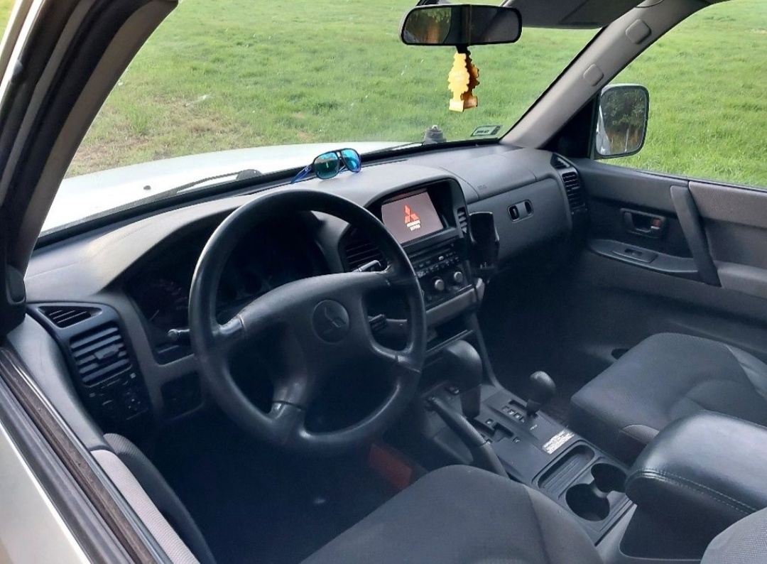

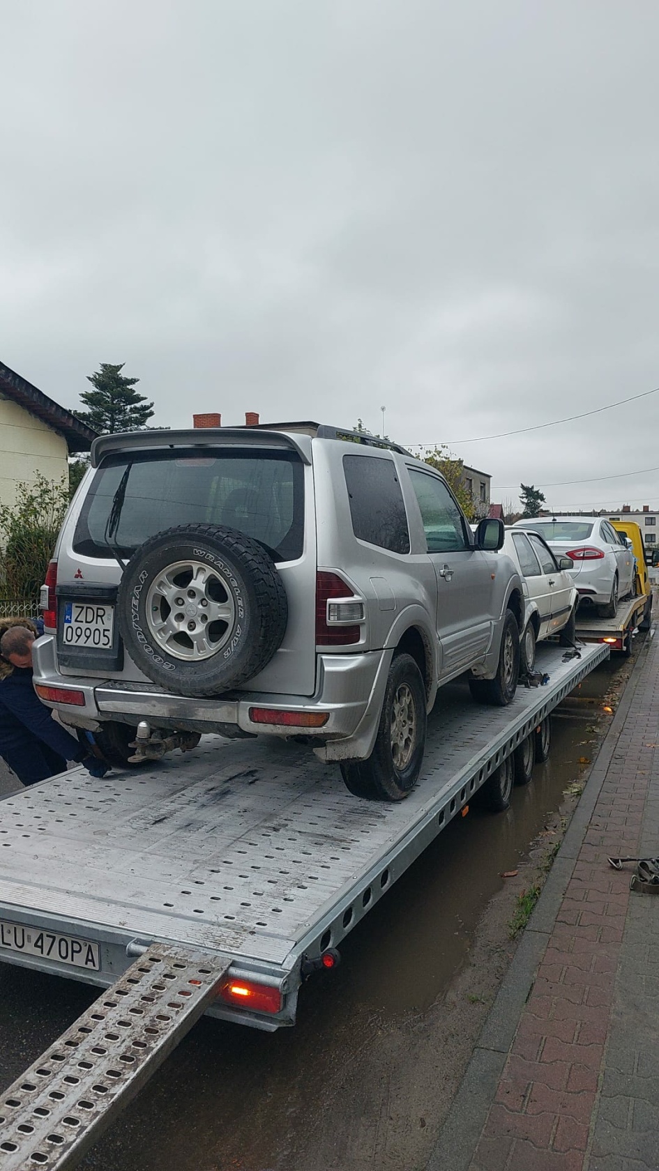

Mitsubishi Pajero 3 V65 2002 rok, sprzedawany na FV w wersji 2 osoby plus kratka... 13k netto... Tylko tyle? Szybki telefon do sprzedającego, kilka zdjęć przez whatsup, filmik od spodu i auto kupiłem zdalnie bez oglądania :D
Niestety wg. sprzedającego auto nie dojedzie na kołach do Lublina spod Poznania bo przednie półosie w stanie opłakanym i stukają niemiłosiernie podczas jazdy... Także kolejny telefon i znajomy za kilka dni zabrał lawetą na powrocie z zachodu w dobrych pieniądzach :)
Kilka fotek "z ogłoszenia" :
Dostawa :
Pierwszy dzień Miśka u mnie zaczął się na osiedlu pod blokiem, gdzie kolega go zrzucił z braku czasu na dojazd do mnie... Kwity w środku, kluczyki na kole i ogień :)

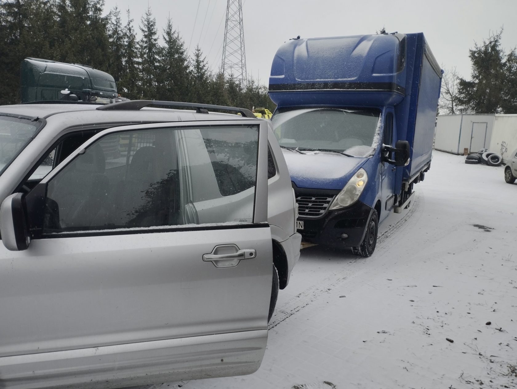

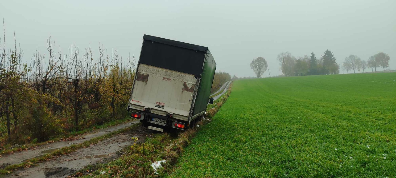

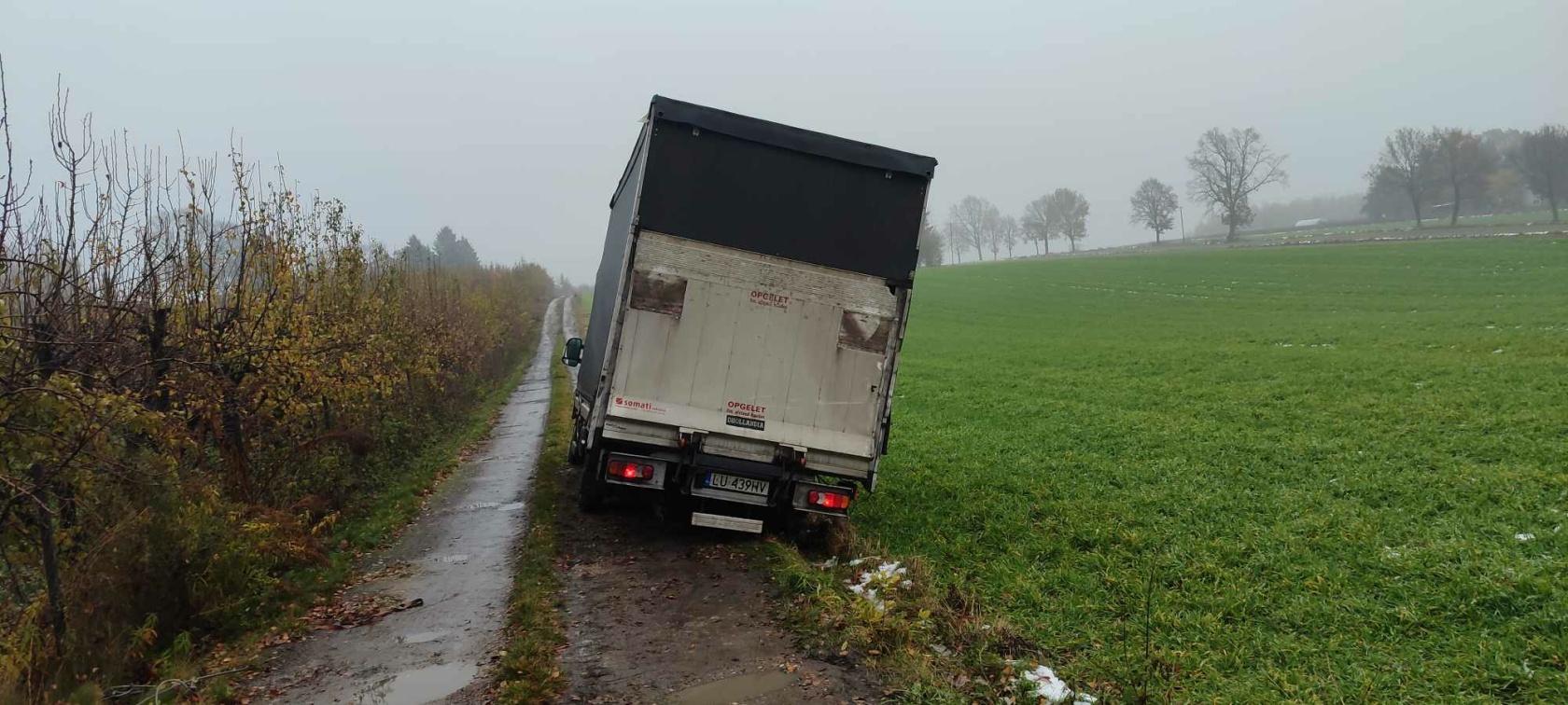

Ledwo co w sobotę ogarnąłem Miśka odrobinę, w poniedziałek rano telefon - Ducato poza drogą zaraz pod Lublinem :) Szybka decyzja, byle lina do bagażnika i jadę na pierwszą robotę :)
20 minut później Ducato kontynuowało pracę jedynie lekko oblepione błotem, a ja wracałem na warsztat z bananem na ryju :D

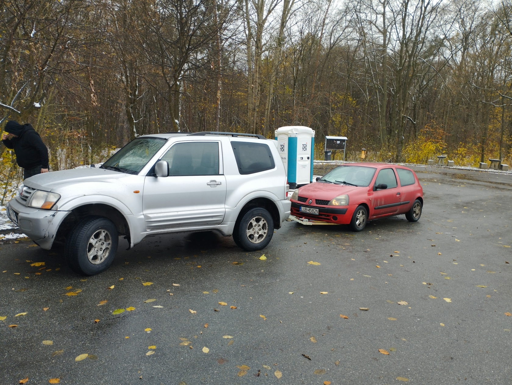

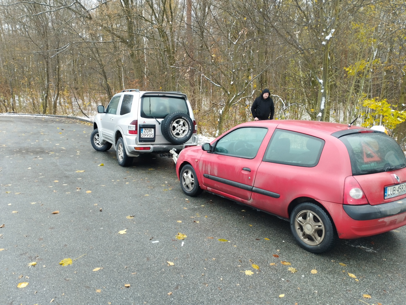

Kolejne dwa dni z Miśkiem upłynęły w miarę bez wyzwań, aż we czwartek niestety w firmowym Clio II (gównowóz do wożenia ulotek) skończyło się sprzęgło... Autko pojechało do Zamościa i na powrocie nie było w stanie wyjechać pod górę bo sprzęgło miało już taki uślizg :( Szybka decyzja, pakowanie holu angielskiego, tankowanie i w drogę...

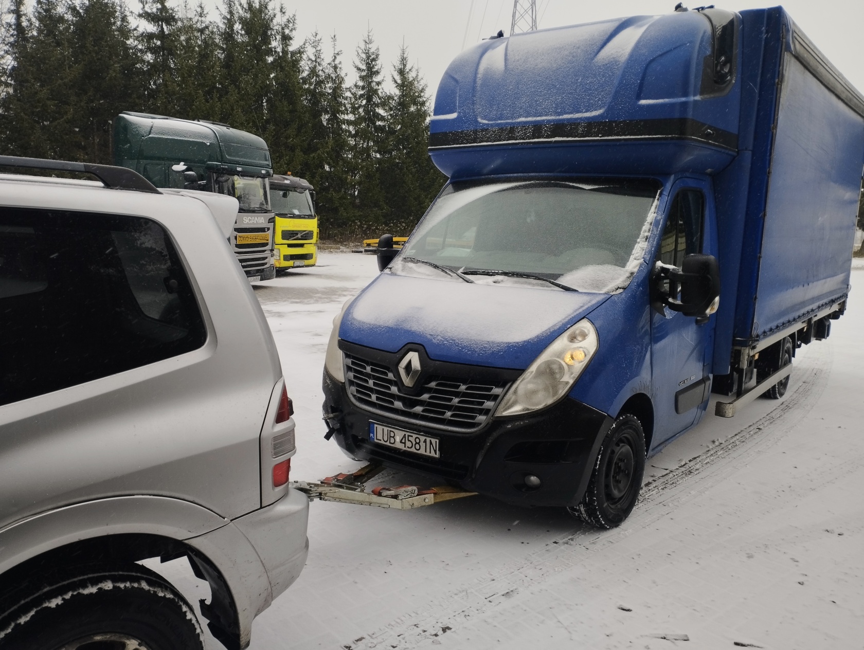

Kolejnych kilka dni upłynęło spokojnie i kolejny telefon. Tym razem Master III rzucił palenie pod rampą. Decyzja, pakowanie, diagnoza na miejscu (wtrysk) i robota :)

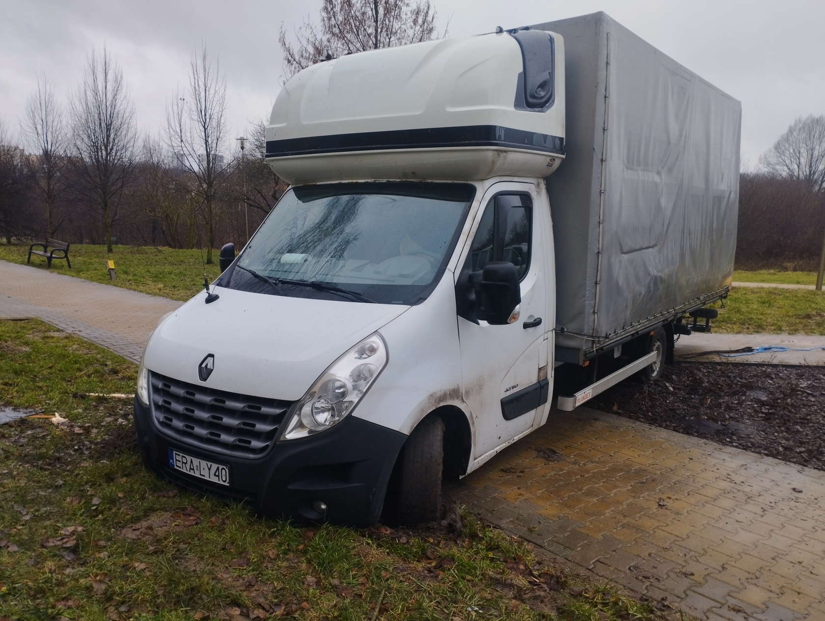

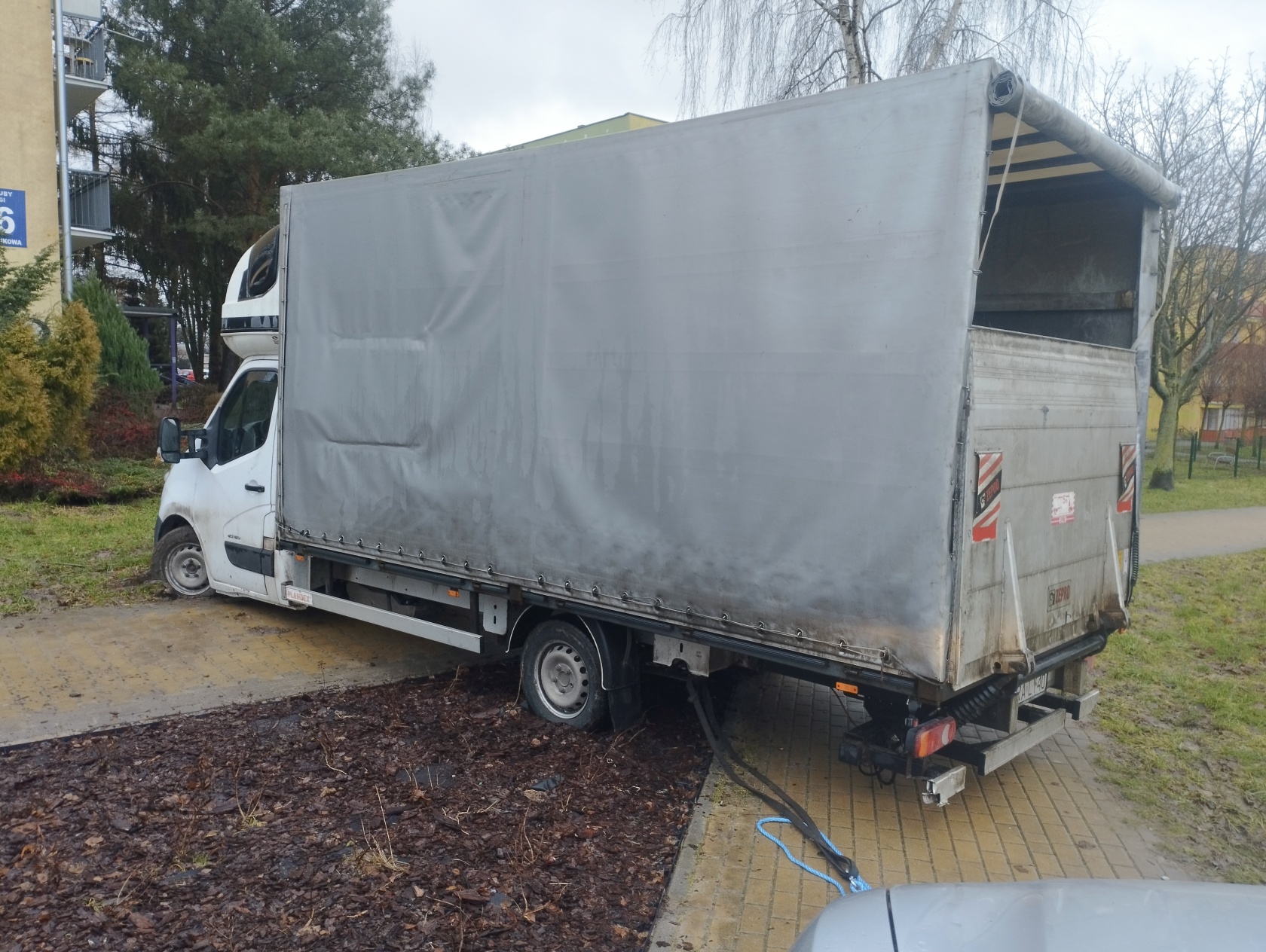

A to już przedwczoraj : Kolejny Master III postanowił zawrócić na alejce osiedlowej przez trawnik, gdzie na dworze od kilku dni +9 i pada deszcz... Trawnik to takie bardziej torfowisko/glinisko ale co tam przecież Master to terenówka :)
