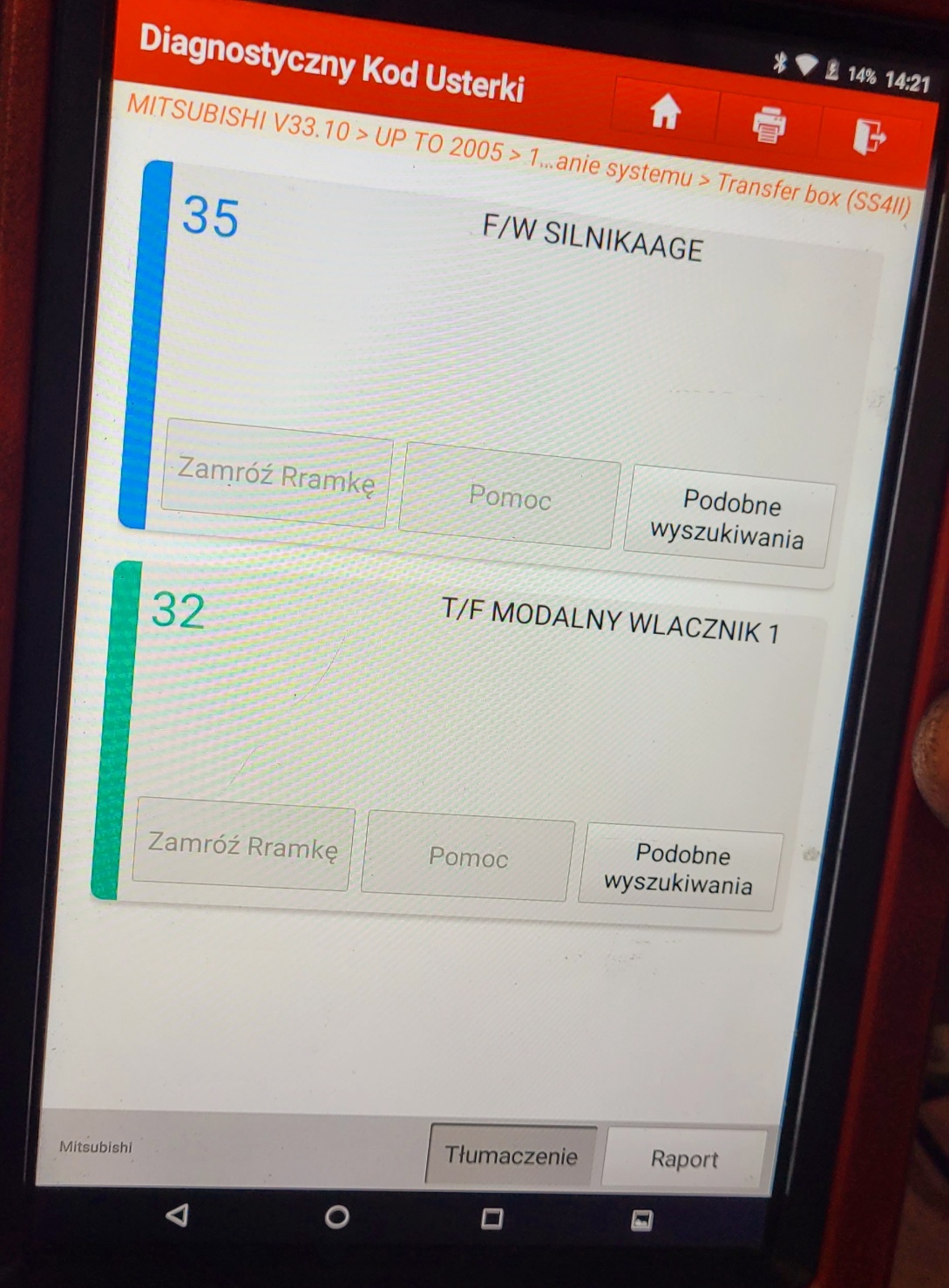

trocin
Auto: P3 3.2 DiD '03 long automat
Dołączył: 27 Paź 2021
Posty: 21
Skąd: Puławy
Wysłany: 22-12-2021, 18:32
podłączę się, kody odczytane testerem launch, czasem migają kontrolki przedniego napędu a następnie pomarańczowa centralnego dyfra, wymienione 5 czujników na skrzyni, czujnik w przednim moście i elektrozawory przy filtrze
