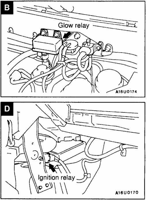

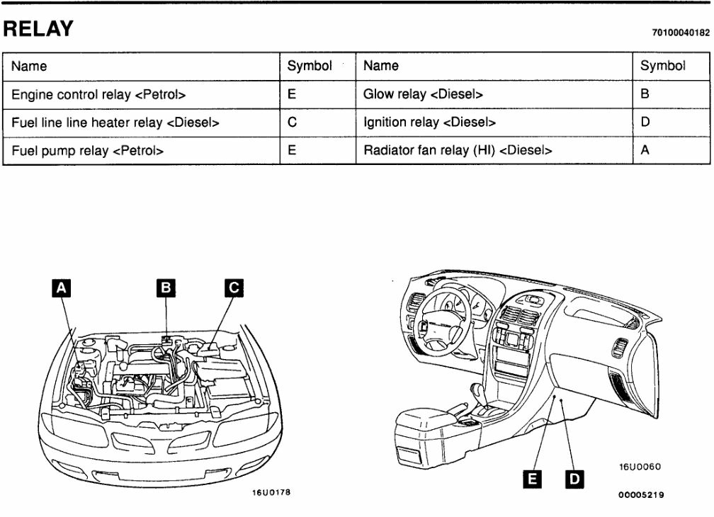

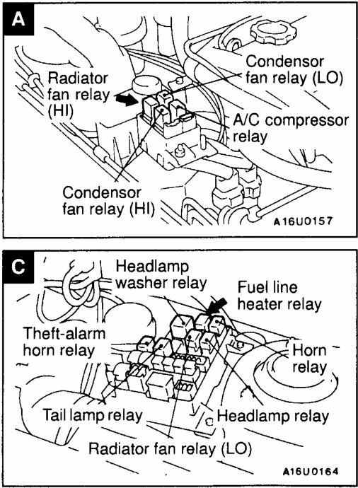

Orientujecie się może, czy na forum są jeszcze gdzieś zdjęcia z opisem przekaźników i bezpieczników ? W starym opisie w dziale FAQ nie otwierają się już zdjęcia.
Pomógł: 826 razy
Posty: 21155
Wysłany: 07-09-2022, 19:44
Opis bezpieczników masz w instrukcji auta do ściągnięcia z forum.
:arrow: https://forum.mitsumaniaki.pl/viewtopic.php?t=3939
Co do przekaźników to masz tutaj info dla rocznika 97.
