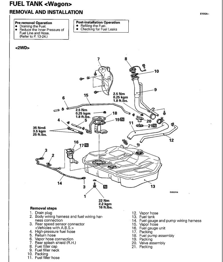

Niestety ale pod kanapą widzę tylko czujnik wskazania poziomu paliwa.
Gdzie szukać w takim razie pompki ?
https://www.fotosik.pl/zdjecie/c82d854ac40519c8

A obok nie masz :?:

Niestety nie ma, podejrzewam , że trzeba będzie zrzucić zbiornik, przerąbane.

Teoretycznie lancer CBW 1.6 powinien mieć zbiornik jak na schemacie z manuala powyżej :? .
Podeślij mi vin auta na PW to może sprawdzę jeszcze w katalogu części mitsubishi.

Ten zbiornik jest raczej taki jak ze zdjęcia ale co z tego jak nie ma do niego dostępu od kanapy.

Tak się przyglądam i rzeczywiście może tak być, że trzeba będzie zdjąć zbiornik :? .
