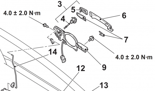

Wysłany: 13-03-2022, 21:30 Nie działa otwieranie kluczekiem
| U mnie sytuacja jest taka, że mogę bez problemu otwierać i zamykać drzwi zdalnie (przyciskami na kluczyku) i uruchamiać samochód, natomiast nie mogę otworzyć ani zamknąć drzwi kluczykiem mechanicznie, w drzwiach od strony kierowcy. Tutaj nic nie działa. Mam komplet dwóch kluczyków i dla obydwu jest tak samo. Nawet nie wiem od kiedy tak jest, ponieważ zwykle oczywiście obsługuję drzwi przyciskami kluczyka. Ostatnio odpinałem akumulator, aby go podładować. Czy spróbować odpiąć jeszcze raz akumulator i zresetować ustawienia? Czy jest szansa na jakieś proste rozwiązanie? |

Wysłany: 14-03-2022, 11:05
| Rozbierz drzwi, wyczyść mechanizm, może spadło cięgło. Nie musisz odłączać akumulatora. |

Wysłany: 19-03-2022, 15:45
| grzesiopol napisał/a: | | Rozbierz drzwi, wyczyść mechanizm, może spadło cięgło. Nie musisz odłączać akumulatora. |
Udało się w miarę prosto i bezkosztowo naprawić zamek. Wyskoczyła końcówka zespołu bębna zamka (4) z plastikowego elementu.
