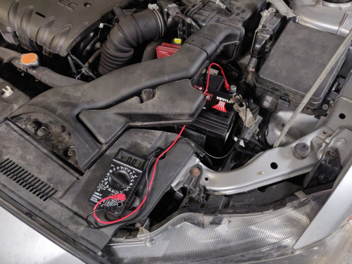

Dzisiaj podpiąłem się multimetrem wg instrukcji:
Wskazuje 0.01

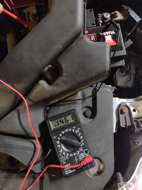

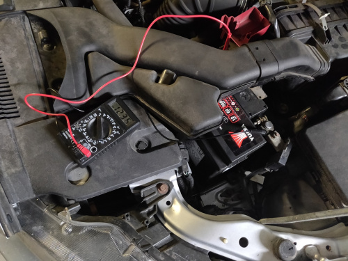

Jestem trochę w kropce, oto odczyty:
1. Zimny silnik, wszystko wyłączone:
[12.35]
2. Silnik odpalony, pochodził ze 2 - 3 minuty:
Wygląda prawidłowo, przynajmniej w porównaniu do filmów z YT, które znalazłem
