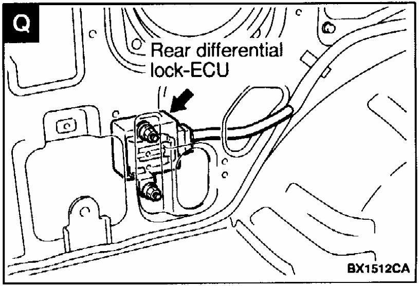

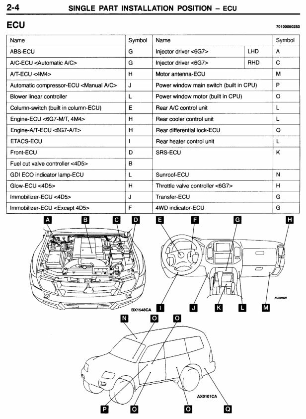

przymierzam się do wymiany mostu bez blokady na most z blokadą
mam już zakupione parę gratów: oczywiście most, pompka, mam też prawie całą instalacje, przycisk załączania
nurtuje mnie jedna rzecz a mianowicie sterownik (komputerek, moduł czy jak to nazwać) załączanie blokady
nigdzie nie mogę znaleźć gdzie on jest
proszę o pomoc w zlokalizowaniu tego ustrojstwa i ewentualne podpowiedzi istotne przy montażu mostu z blokadą

Wysłany: 16-05-2022, 22:34

Wysłany: 17-05-2022, 07:40
Super. Dzieki.
A czy wersja krótka- dluga bedzie różnica w miejscu mocowanie?

Posty: 21160
Wysłany: 17-05-2022, 08:56
Raczej nie powinno być różnicy, ale specem od Pajero nie jestem 8) .
