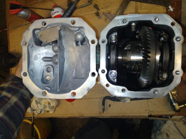

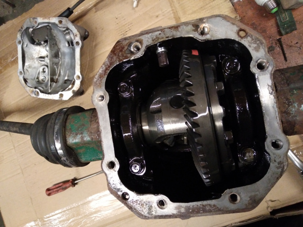

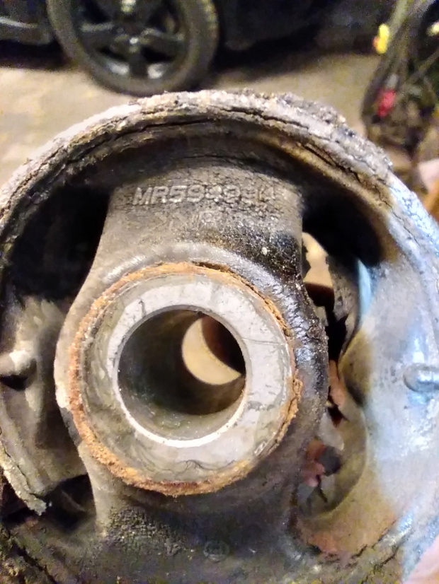

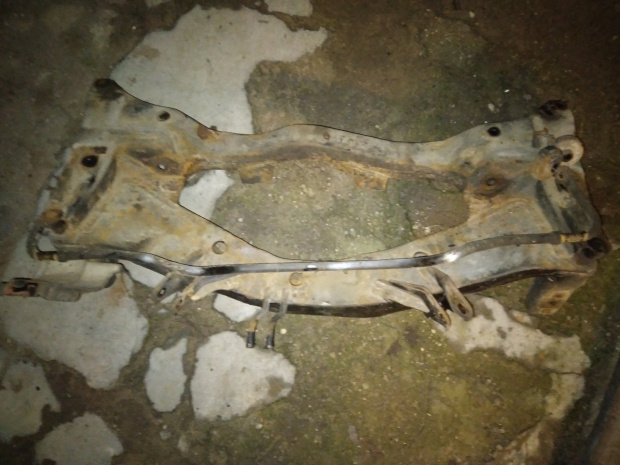

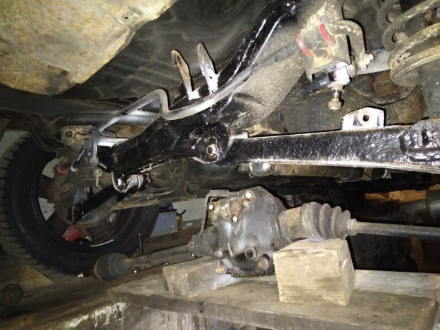

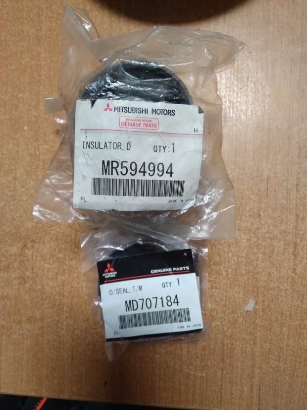

zabrałem się trochę za robotę . Na pierwszy ogień poszedł Tył :
uszczelnienie dyfra,
demontaż piaskowanie sanek tył
wymiana zużytych tulei , parę nowych śrub i podkładek do zbieżności .

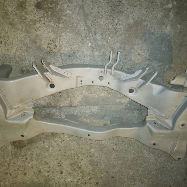

Saneczki wypiaskowane . Stan oceniam na Bardzo dobry . Dziś juz poszła gruba warstwa podkładu epoksydowego na świeżo oczyszczoną stal.

Turbocbr napisał/a:
Obrazek
Brawo. Dawaj teraz epoksyd dwuskładnikowy, potem noxudol wosk i potem noxudol z czarny albo nawet ten z włóknem szklanym. I będą wieczne.
