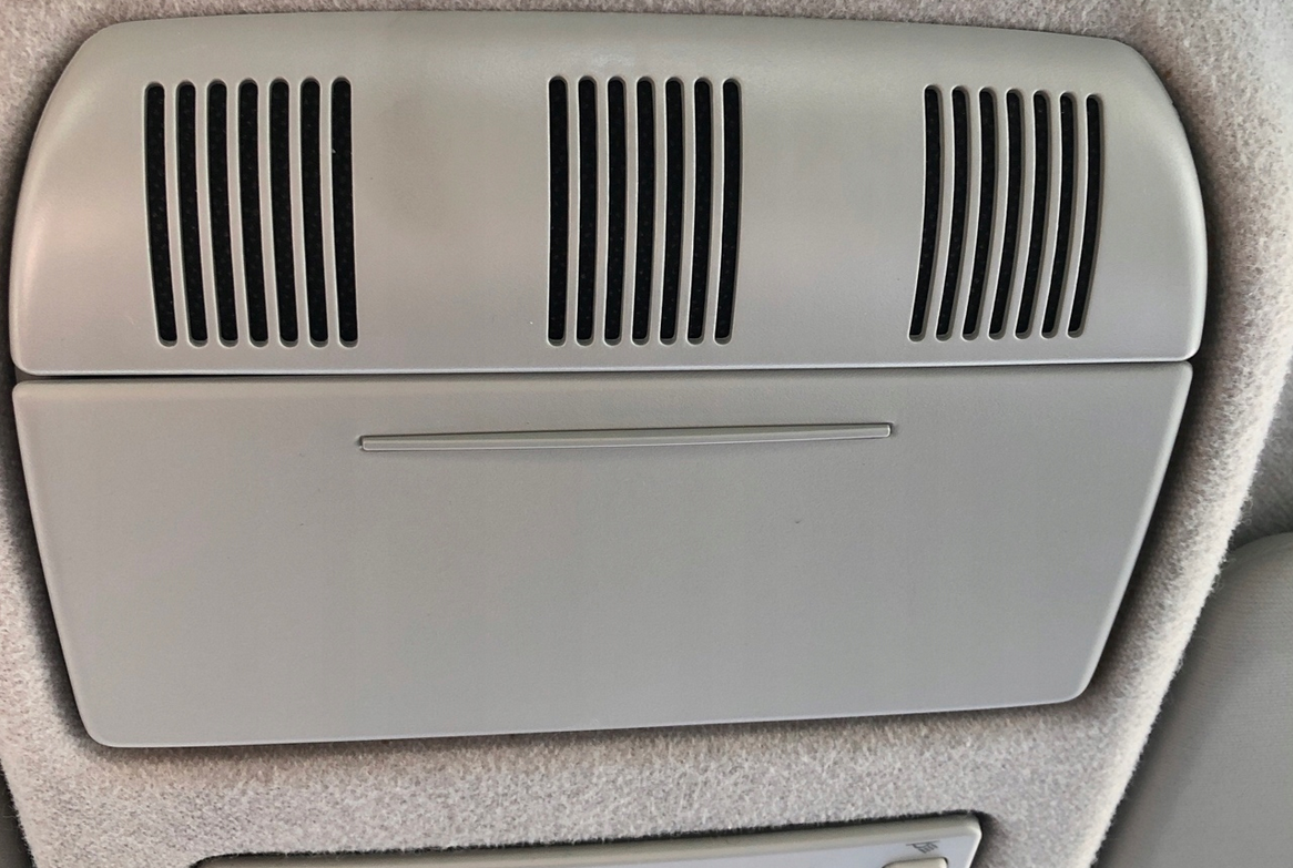

W podsufitce pomiędzy zespołem lamp a szyberdachem jest sporo miejsca.
Niektóre auta maj tam schowek na okulary - mnie by to bardzo pasowało.

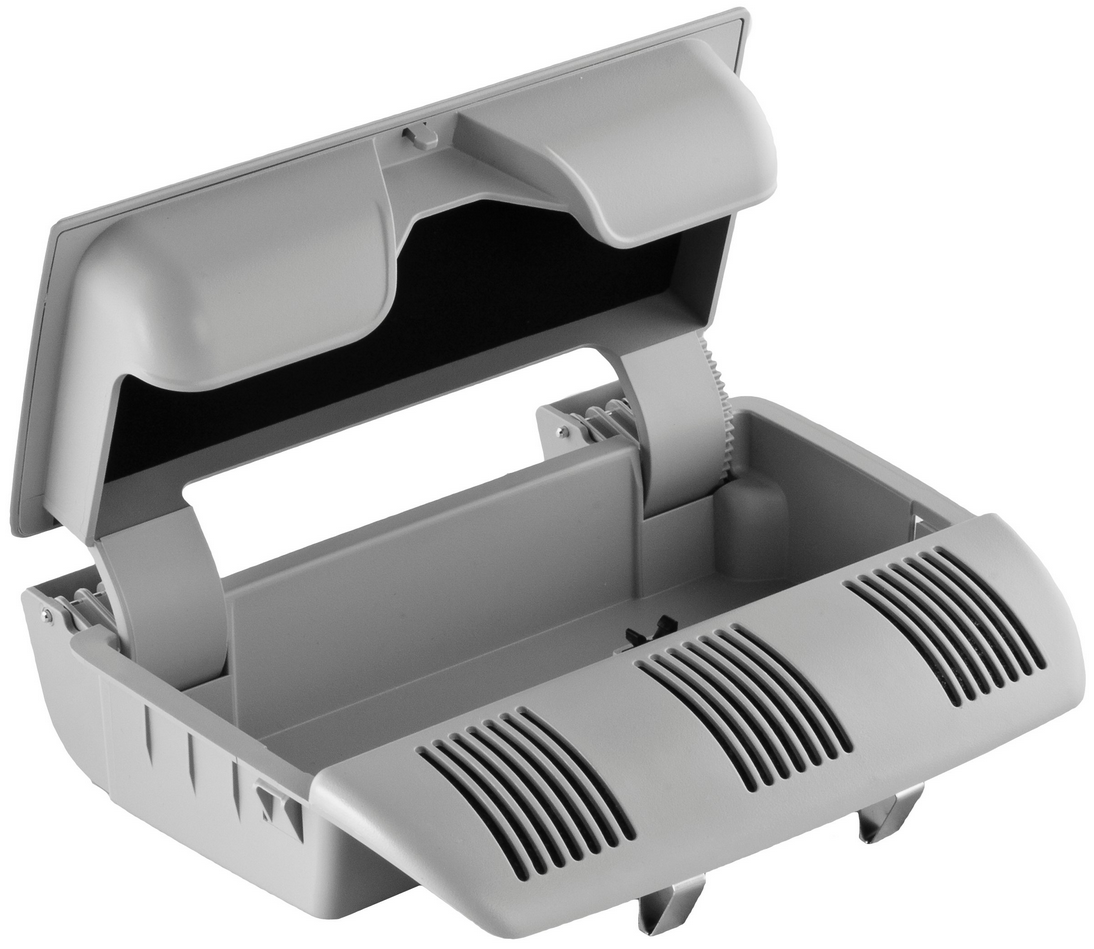

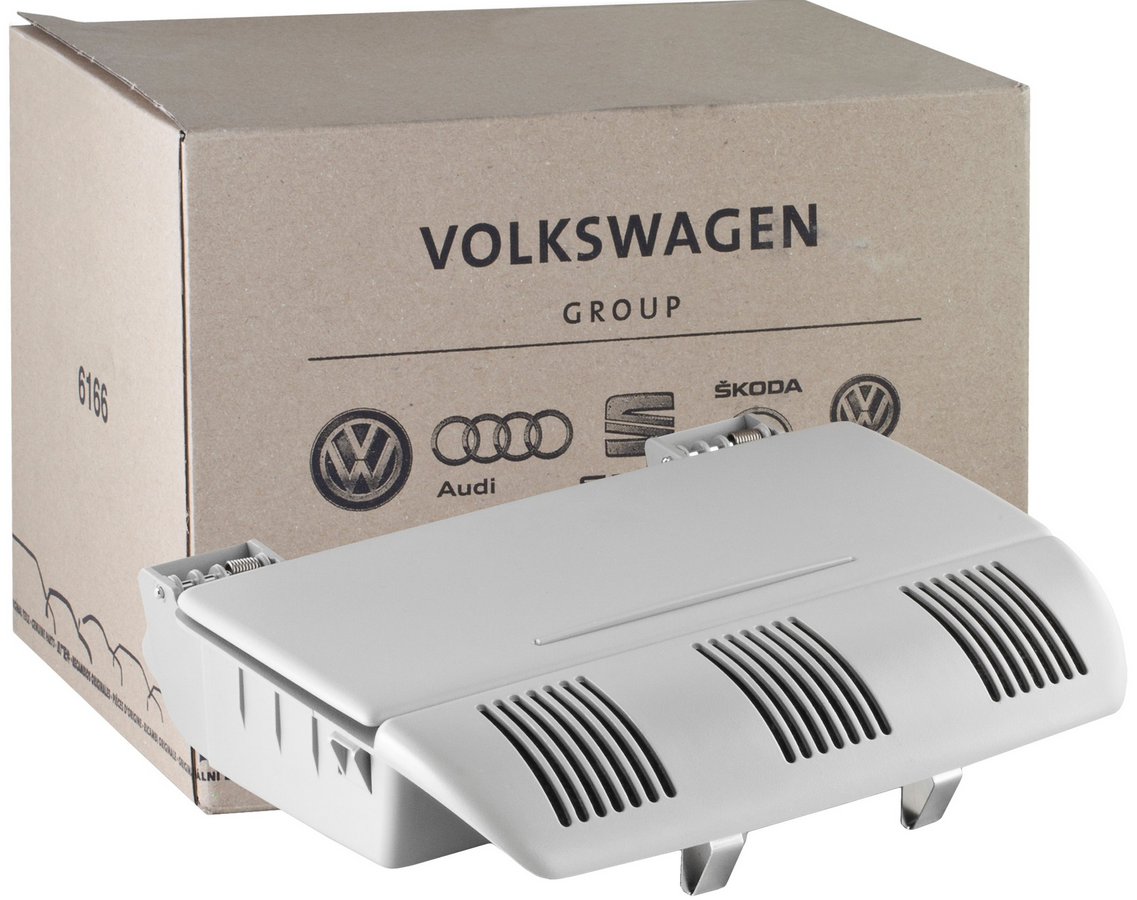

To, co znalazłem: numer OE 1Z0868565FY20

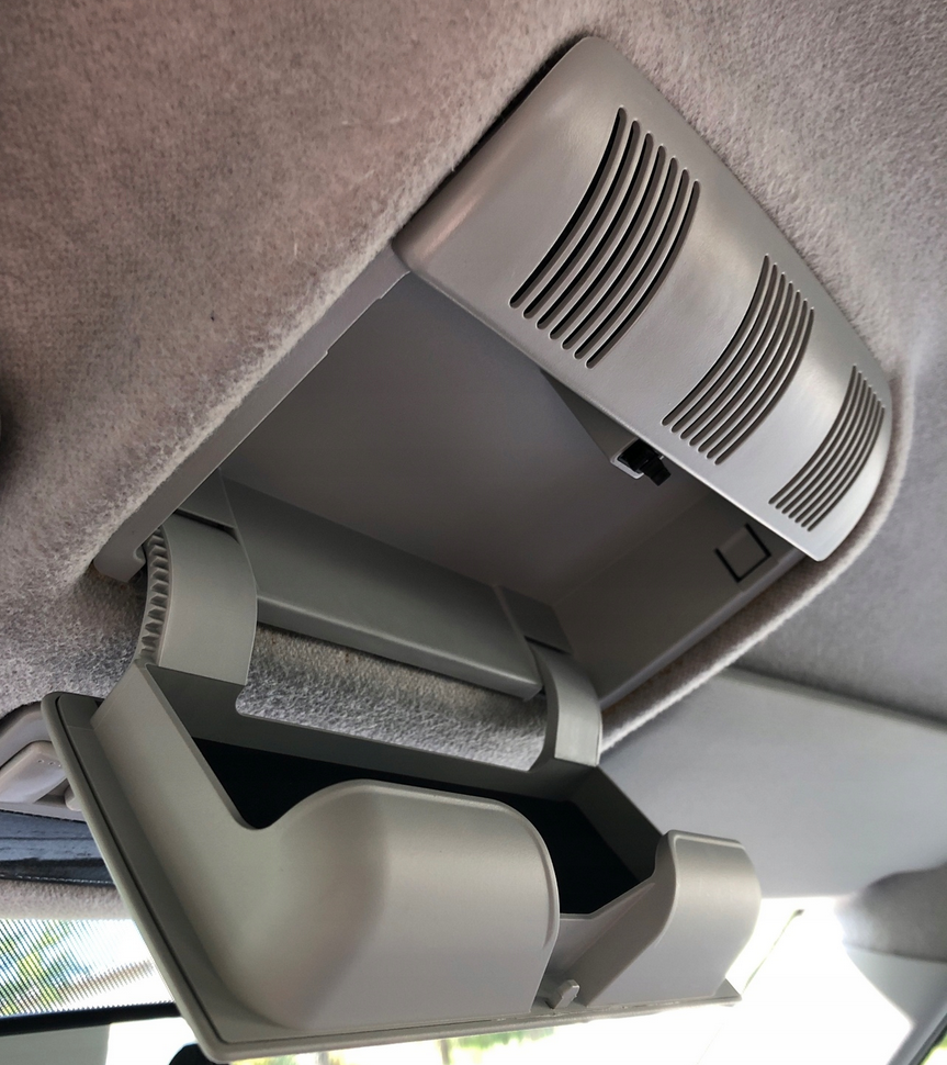

Jednak problem może być z zawiasami - wygląda na to, że są na jednej linii z krawędzią otworu.
Poszukałem dalej i rzeczywiście - w oryginale schowek jest mocowany w zagłębieniu:
Natomiast w Miśku podsufitka jest płaska, więc trzeba by dorabiać dodatkowe ramki.
Nie mam drukarki 3D, nie chcę też robić jakiejś "rzeźby" z kawałków tworzywa z ramek samochodowych albo innych tego typu detali.
Czy widział ktoś gdzieś podobny schowek, ale mocowany w płaskim obszarze podsufitki?
