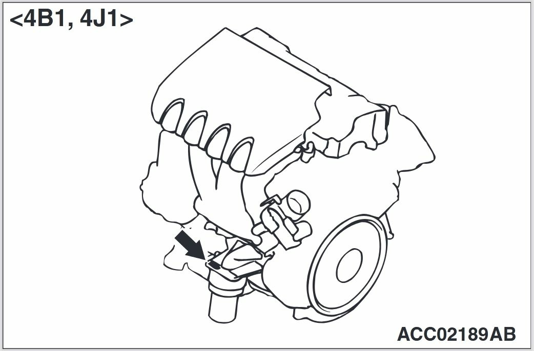

Kolego..jesli masz outka III zwyklego w benzynie to silnik ma kod 4J11-patrz tabliczka znamionowa.. silniki 4B11 sa w wersji PHEV i w outlanderze drugiej generacji..
4J11 nie ma szklanek.. tam jest jeszcze kilka rzeczy ktore moga wywolywac stukanie.-panewki.lancuch,i mechanizm wzniosu zaworow,czyli mivec..
byc moze jest i cos jeszcze kto wie..dobra wiadomosc jest w tym taka ze jakby co silniki 4J11 sa niezbyt drogie na aledrogo... w razie drogiego remontu trzeba przekalkulowac..

W takim razie nie mam 4J11 bo mam szklanki, przez co musiałem regulację robić w serwisie Mitsu, bo warsztaty się za to nie wzięły. Każdy odprawiał mnie do serwisu. Łańcuch sparwdzony i jest o.k. Oleju nie bierze więc panewki sa o.k. MIVC niestety nie powiem jak to sprawdzić więc możliwe. Ale po odsłuchu pracy silnika po zdjęciu miski ( oczywiście ręcznie kręcąć) na 99% sa to stukajace tłoki.
Znasz kogoś kto to ogarnie??
[ Dodano: 22-11-2022, 20:35 ]
Aż z ciekawości poszedłem zobaczyć tabliczkę i rzeczywiście jest 4J11, ale na 100% mam szklanki, mam tą wiedzę od trzech różnych warsztatów.

Może silnik był wymieniany? To są chyba bliźniacze konstrukcje więc mogą czasem pasować P&P...
Ale jak tłok by pracował na boki to raczej było by to widać na gładziach cylindra... Kamerką endoskopową lub od dołu... Przynajmniej tak mi się wydaje, a jak by było widać to i tak raczej remont więc dobrze przekalkulować czy nie ma pewniaka na allegro bo te silniki raczej są bezawaryjne.
Swoją drogą "w serwisie Mitsu" znaczy ASO? Kupy się to nie trzyma, bo po pierwsze na pewno by zwrócili uwagę na inny silnik, a po drugie może te warsztaty są przyzwyczajone do 4B11 np. z Lancerów i dlatego od razu odprawiają nawet nie sprawdzając, że tam śrubką się reguluje luzy?

Teoretycznie jak wyżej nie powinno być szklanek w 4J11.
Sprawdź jeszcze oznaczenie na silniku, bo może był wymieniony.

Kurde..chlopie..kolego zloty..zrob zdjecie tego silnika bo zagadka zamienia sie w tajemnice nieziemska..4J ma tylko jeden 1 walek w glowicy...4B ma dwa 2 walki w glowicy..i wszytko powinno byc jasne..
