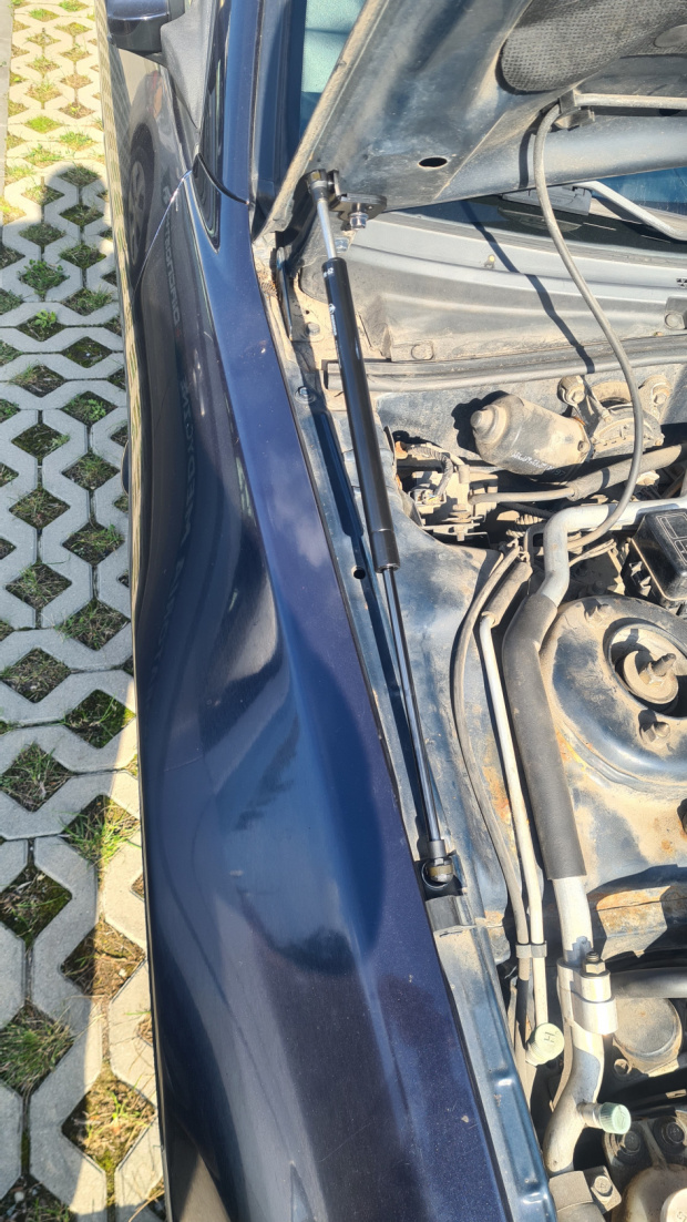

Hugo napisał/a:
ciajus, nie zmieniły się szpary pomiędzy błotnikami a maską? Nie naprężają jej do góry po zamknięciu?
Wszystkie szpary pozostały takie same. Nie ma żadnych dodatkowych naprężeń. Nie umiem tego dokładnie opisać słowami, ale te "adaptery" czy jak to nazwać montowane do maski są na tyle przemyślane że zachodzą ponad zawias i leżą gładko na równi z zawiasem, gładko przylegając do maski. Dzięki czemu nie ma zgrubienia na wysokości śruby tylko wszystko jest przeniesione powyżej zawiasu. Nie umiem tego obrazowo opisać. Nie jest to jakiś uniwersalny chińczyk tylko naprawdę wymierzone i przemyślane rozwiązanie pod konkretny model auta. Nawet siłownik gazowy ma z jednej strony "przedłużkę" do tej kulki, żeby właśnie zniwelować wszelkie zgrubienia w tym miejscu.
https://zapodaj.net/b9e5a372ebb7c.jpg.html
Przy okazji jak będę szedł do auta to zrobię więcej zdjęć.

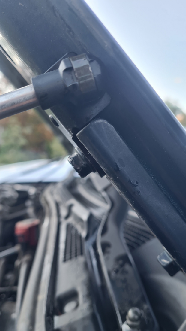

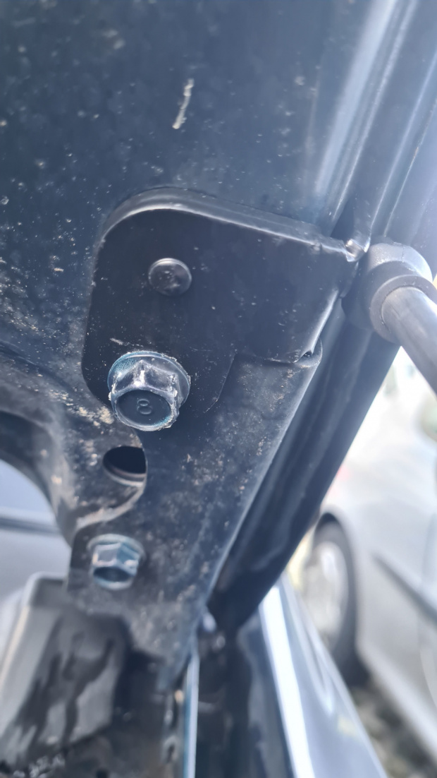

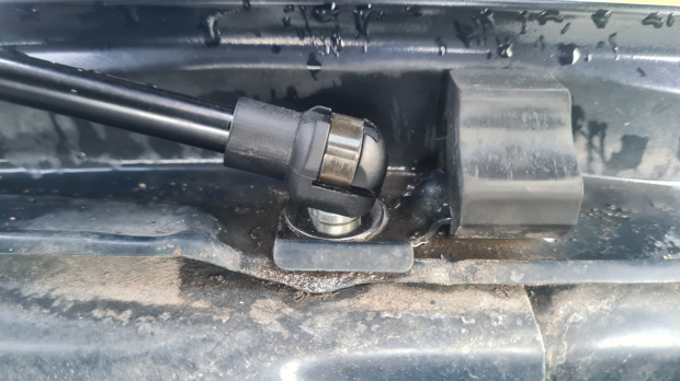

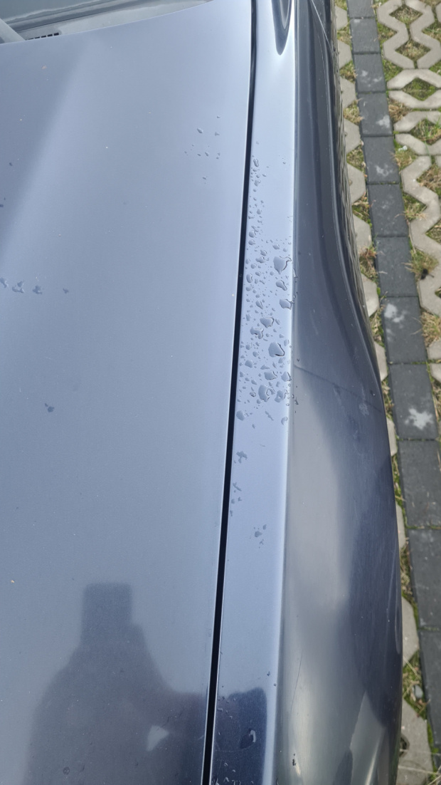

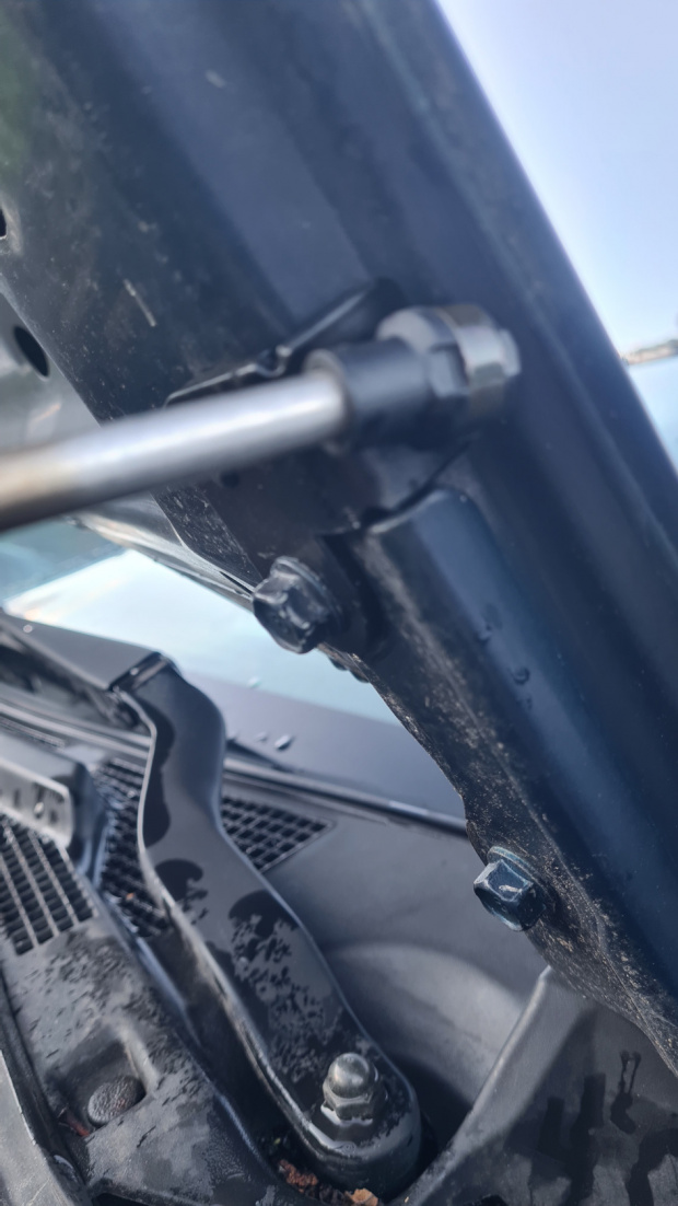

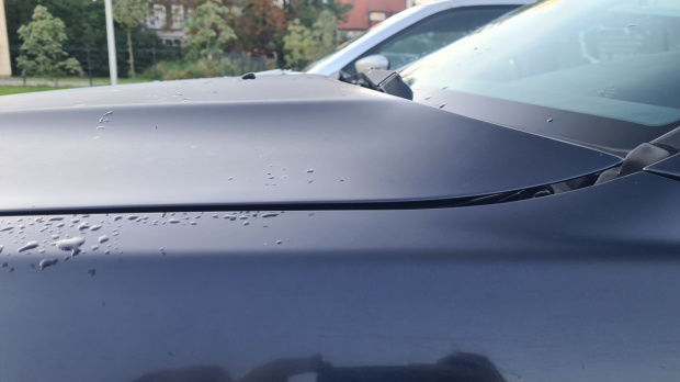

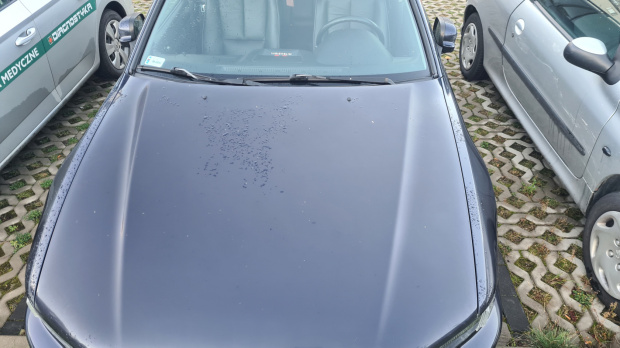

Hugo, mam nadzieję, że takie zdjęcia wystarczą:
Pomógł: 525 razy
Posty: 21989
Wysłany: 29-09-2022, 07:45
ciajus, no właśnie, pierwsze zdjęcie mówi wszystko. Dlatego ja z nich zrezygnowałem.
ciajus
Auto: Mitsubishi Galant 2.5 V6 2001r
Dołączył: 28 Lis 2015
Posty: 18
Wysłany: 29-09-2022, 13:01
A co jest nie tak z pierwszym zdjęciem? Nie rozumiem.
Yatsu~eku
Pomógł: 122 razy
Dołączył: 07 Lis 2007
Posty: 11466
Skąd: Radomsko
Wysłany: 29-09-2022, 20:05
Wygląda na to, że maska jest podniesiona w miejscu siłowników.
Pomógł: 525 razy
Posty: 21989
Wysłany: 29-09-2022, 20:23
jacek11, dokładnie, linia maski powinna być na równo z linią błotnika, s tutaj maską jest z 5 mm wyżej. Jeśli wcześniej tak nie było to niestety wina tych nieszczęsnych siłowników. Miałem to samo i sprzedałem to w diabły, niestety od tego czasu maska nie leży już tak jak kiedyś.
ciajus
Posty: 18
Wysłany: 30-09-2022, 20:10
jacek11 napisał/a:
Właśnie nie, może to wina mojej perspektywy bo kucnąłem i robiłem zdjecie pod kątem. Nie mam zdjęcia z przed montażu, ale maska u mnie zawsze tak wygladała. Możliwe, że to kwestia regulacji, ale nigdy mi to nie przeszkadzało. Tak czy inaczej ja jestem mega zadowolony, nikogo nie namawiam :)
