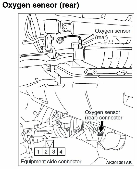

Dobry dzień, mam taki problem że na moim Mitsubishi Lancer 2006 z silnikiem 1.6 (4G18) świeci się kontrolka silnika, po podłączeniu do diagnostyki mówi błędy P0141 i P0136, załączam zrzut ekranu z aplikacji CarScanner. Co dokładnie oznaczają te błędy i jak je rozwiązać? Czy druga sonda lambda to problem? Gdzie do wnętrza prowadzi kabel od drugiej sondy lambda? Auto nie przeszło emisji, limit HC + NOx (g/km) to 0,30 a auto miało 0,33. Czy problem dotyczy jednej z sond lambda, która? Po skasowaniu przy ciepłym silniku błąd nie pojawia się ponownie, tylko po zimnym starcie.

Druga sonda jest diagnostyczna czyli jeśli na SKP nie przeszło spalin to pewnie problem jest z katalizatorem.
Sama wymiana tylnej sondy nic nie pomoże bo nie ma ona wpływu na mieszankę paliwa itp.
Najlepiej sprawdzić jak pracuje pierwsza.

Generalnie 1 sonda regulacyjna, 2 diagnostyczna. Błąd by sugerował, że padła grzałka sondy, ale złe spaliny to raczej problem z 1 sondą lub katalizatorem. Jeśli zdecydujesz się na wymianę, bierz tylko Denso, założyłem Febi i były problemy. Tak mi wychodzi z moich doświadczeń.
