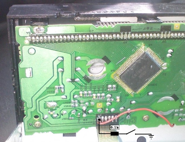

Na początku dodam, że modyfikacja została przeprowadzona na wyświetlaczu o numerze MR381289 niestety w cari stosowane są również wyświetlacze o innym wyglądzie w środku i innym numerze. Jeżeli to pomoże to ja podpiąłem się pod taśmę do styku oznaczonego symbolem A-D.
Do wykonania wyżej wymienionej operacji w MSS potrzebujemy:
-rezystor 6.1k
-mikroprzełącznik
-kawałek przewodu
-lutownicę
-śrubokręty
-wkrętarka lub wiertarka
Na forum był poruszany temat rezystora 8k, niestety u mnie to nie zadziałało. Najlepiej sobie przygotować kilka rezystorów o różnej rezystancji, ja sprawdzałem rezystory 5.5k, 6.1k, 6.6k, 7.4k i 8k a zadziałał tylko 6.1k.
Tylko od razu dodam, że wykonanym przyciskiem nie mogę kasować danych: średniego spalania i średniej prędkości, przełączanie działa normalnie.
Ale można to zrobić oryginalnym nieopisanym przyciskiem właśnie to sprawdziłem :mrgreen: .
Na poniższym zdjęciu (zaczerpnięte z forum rosyjskiego lub ukraińskiego) pokazałem schemat jak wszystko podłączyć. Mam nadzieję, że czytelnie. Dodam, że masę należy podłączyć do masy na płytce. Czerwony przewód na zdjęciu jest już podłączony do rezystora i mikroprzełącznika.
Napotkane problemy:
-z powodu niskich temperatur uszkodziłem jeden zaczep tylnej klapki zasłaniającej wyświetlacz :evil:
-wartość rezystora należy dobrać osobiście bo mogą być jakieś różnice
-uszkodzony mikroprzełącznik, robił cały czas zwarcie i nie przełączał wartości
-po podłączeniu nowego radia nagle zniknęły wskazania oprócz temperatury i zegara po odpięciu wyświetlacza i ponownym podłączeniu zadziałało magia :shock:
Oczywiście mikroprzełącznik wyprowadziłem na przód centralnego wyświetlacza.
Wielkie dzięki:
-PUSHIK z Mitsubishi Ukrainian Club za wszelkie informacje.
-Tomek za cierpliwość i wytrwałość.
Pozdrawiam i życzę miłego dłubania :D .

Zaraz bo ja czegos tu nie rozumiem. Ty Ten kabelek z rezystorem i mikrowlącznikiem wlutowałeś na płytkę tego wyświetlacza centralnego czy też na płytkę oryginalnego radia ? :roll: Bo mam akurat rozebrany środkowy wyświetlacz(co prawda od Cari ale to raczej to samo) i to trochę inaczej wygląda...
Mitsubishi Carisma 1.8 GDI Elegance ;)
Pomógł: 828 razy
Posty: 21219
Wysłany: 13-12-2011, 07:04
Volve oczywiście do płytki wyświetlacza centralnego, bo o to wszystko chodziło aby się pozbyć ori kaseciaka. Tutaj masz fotkę mojego centralnego wyświetlacza, jakość kiepska bo zdjęcie robione telefonem dlatego do schematu w pierwszym poście użyłem zdjęcia z forum.

Tak sądziłem...kurcze sprawdzę dzisiaj jak wrócę do domu, bo mam jeden akurat rozebrany...ale według mnie to inaczej te płytki wyglądają...

Potwierdzam, modyfikacja działa. Jeśli mnie pamięć nie myli, to mam wyświetlacz o innych literach, ale 381289 ten sam.
U mnie rezystor 6,9kOhm działa ok. Sprawdzałem lutując najpierw pr-kę i badałem próg zadziałania. Przy 6,8k (faktycznie po zmierzeniu 6,66k) nie za każdym razem załapuje. Jak znajdę chwile to pyknę fotkę.

Witam mam prośbę jak by ktoś powiedział mi pod co podłączyć przycisk w wyświetlaczu MR512889 będę bardzo wdzięczny :) gdyż tam inaczej płytka wygląda...

no a ja dziś rozebrałem wyświetlacz i się zdziwiłem, bo był inny niż twój. [b]Bizi78[b] a możesz dać namiar na ten wątek na ukraińskim forum

Niestety są różne wyświetlacze (różnią się numerami MR) i niestety różnią się bebechami :? .
Volve w swojej cari Gdi chciał przerobić ale chyba się poddał :| .
