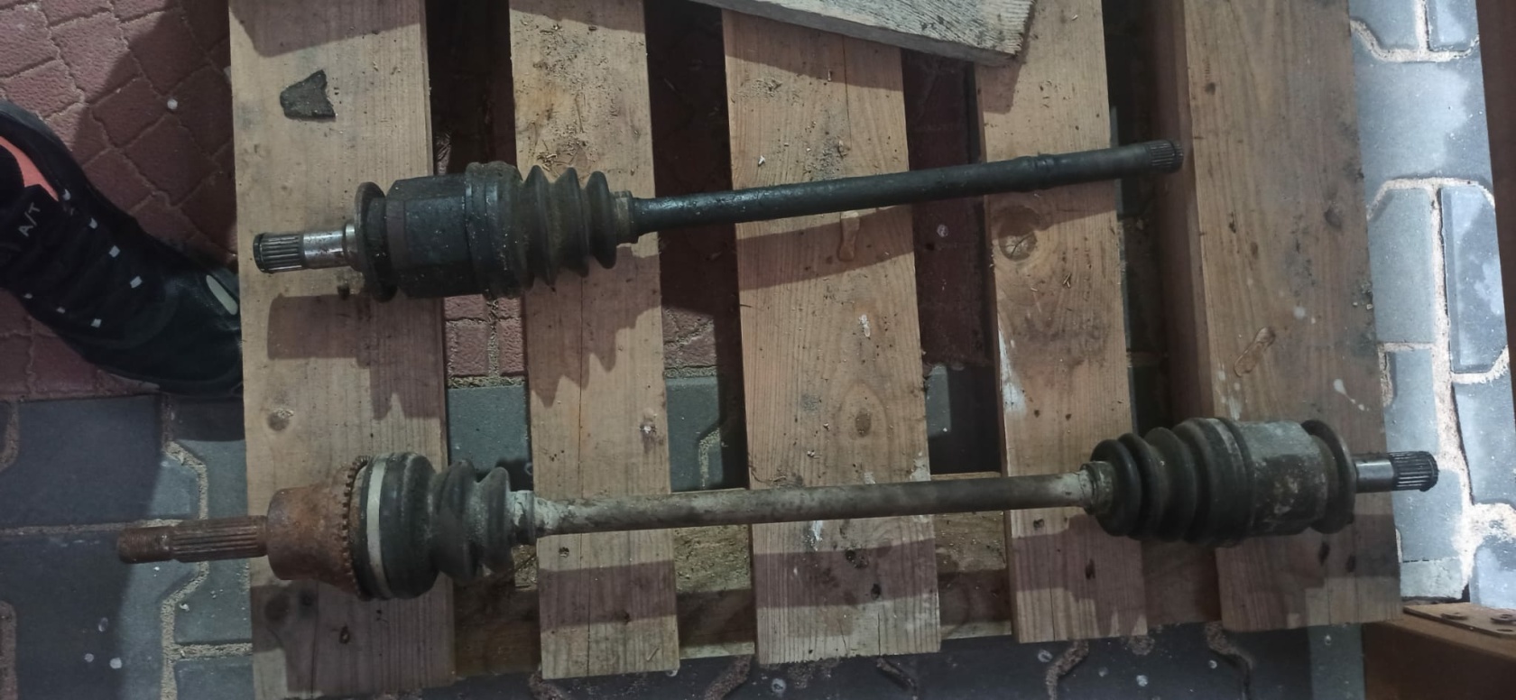

Muszę wymienić tylna lewa półos bo ma luz na wewnętrznym przegubie pytanie czy muszę szukać konkretnie od turbo czy z innych są takie same

Nikt nie przerabiał tematu w Intercarsie mają dostępny przegub wewnętrzny ale też do wersji bez turbo
[ Dodano: 25-03-2023, 11:21 ]
Widzę że muszę zaryzykować ten przegub i dam znać dla potomnych
[ Dodano: 31-03-2023, 15:22 ]
A może ma ktoś połos z turbo i może mi podać ilość zębów przegubu

Ustalę to i odpowiem jak najszybciej. Znalazły by się takie półosie ale stan nieznany bo to z dawcy.
[ Dodano: 31-03-2023, 18:39 ]
Mam, tylne półosie mają 26 zębów.

26z na wewnętrznym przegubie i na 100 procent z 2.0t
[ Dodano: 05-04-2023, 10:56 ]
Czy ten krótki wałek który wchodzi w most można wyjąć bo mi dali taki przegub https://aparts.pl/zestaw-przegubu-polos-napedowa-pascal-g75036pc--g75036pc
[ Dodano: 05-04-2023, 11:58 ]
Już chyba wiem o co chodzi dali mi przedni wewnętrzny
[ Dodano: 05-04-2023, 18:06 ]
Jeśli są z wersji 2.0t to mogę odkupić jedna w dobrym stanie

honzik, na priv wrzucam Ci numer do właściciela, dogadajcie sobie temat, półosie są od turbo.

Półoś zmieniona luz dużo się zmniejszył trochę jeszcze został na moście jest tam jakaś regulacja bo np. w vitarze miałem po zdieciu wału była nakrętka w flanszy która się kasowało luz
