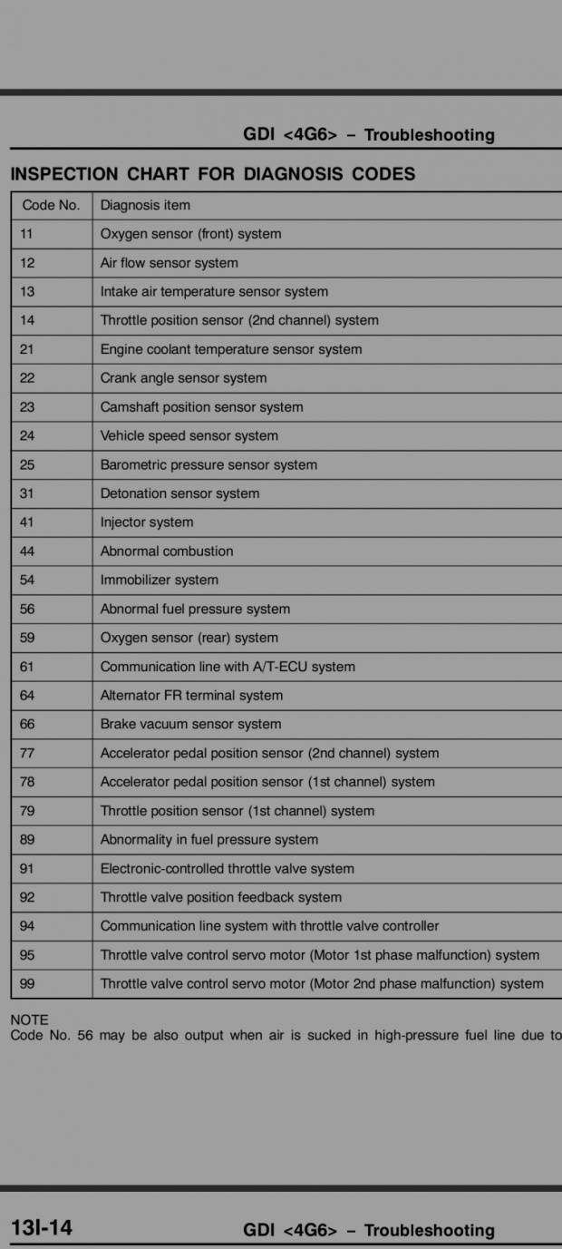

Witam. Galant 2.4 gdi 99r. Po zwarciu pinów 1 i 4 według informacji z tego forum dostaję błędy silnika których nie mogę nigdzie znaleźć (miga check).
91 - 9 długich 1 krótki
92 - 9 długich 2 krótkie
Ta sekwencja się powtarza cały czas. Nie wygląda to jak sekwencja "brak błędów" (9 krótkich w pętli), a pojawiała się taka dla ABS, więc coś jest na rzeczy. Nigdzie te błędy nie są opisane. Czy ktoś wie co mogą oznaczać, może pokrywają się błędy z carismą lub innym Mitsubishi?

Info z manuala.

| Ok, czyli coś z elektronicznym systemem sterowania przepustnicą / pozycją przepustnicy. Ktoś napotkał już podobny problem? Bo właściwie nie wiadomo jak to ugryźć. Przepustnica była czyszczona, co prawda ponad rok temu. Objawy o których wspominałem pojawiły się dopiero na jesieni, więc wydaje mi się że to nie przyczyna nieudolnego wyczyszczenia. Wymiana całej przepustnicy mogłaby pomóc? Ew. Coś z czujnikiem |

| tak, masz uszkodzoną przepustnicę, co jest dość częste w tym modelu, może odklejony magnes i też polecam kontakt z Serwisem Mitsumaniaków w Warszawie |
