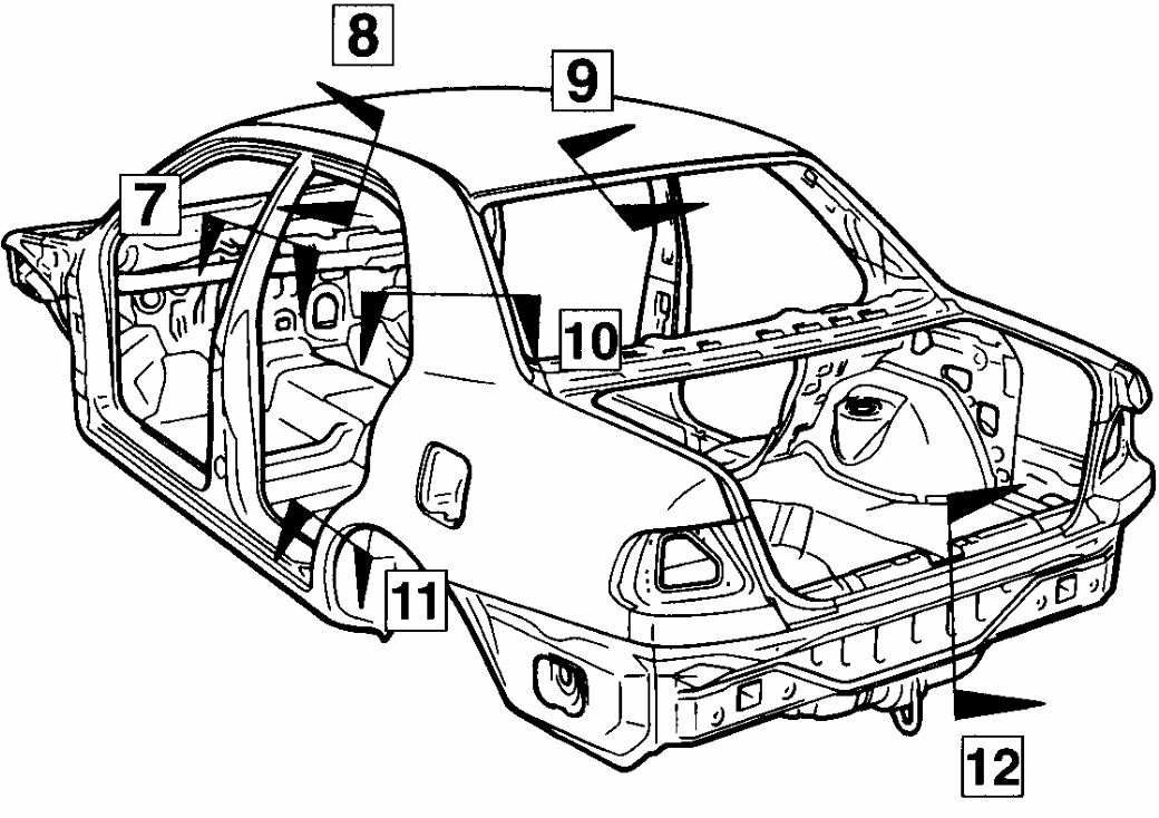

A po co do sedana taka rozpórka?
Jeszcze rozumiem to jakiś liftback/sportback/coupe/combi, ale do sedana? Przecież sedan ma fabrycznie prawie rozpórkę.

W sedanie funkcję rozpórki spełnia konstrukcja bagażnika.

Rozpórka w combi właśnie ma sens, nie ma tam elementu konstrukcyjnego, które pełniłby taką funkcję. Tak jak w sedanie element w okolicy liczby 10.
mateuszx47 napisał/a:
nigdy nie słyszałem o czymś takim ja tam nie widzę żeby była jakaś fabryczna rozpórka na kielichach.
Nie chodzi o same kielichy, masz belkę, która usztywnia nadwozie w miejscu mocowania kielichów. W uproszczeniu sedany są po prostu duże sztywniejsze ze względu na konstrukcję nadwozia.
No właśnie jest to element konstrukcyjny usztywniający tył karoserii nad kielichami, a rozpórka spina nam kielichy ze sobą.

Tak, ale konstrukcja sedana jest optymalna i taka rozpórka niewiele zmienia, np. w combi sporo zmienia. O to chodzi.

A jednak zmienia usztywnia nam kielichy które dalej pracują mimo elementu konstrukcji nadwozia, montowałem już nie jedna rozpórkę i wiem że taka rozpórka na kielichy znacznie poprawia i usztywnia jeszcze bardziej karoserię.
