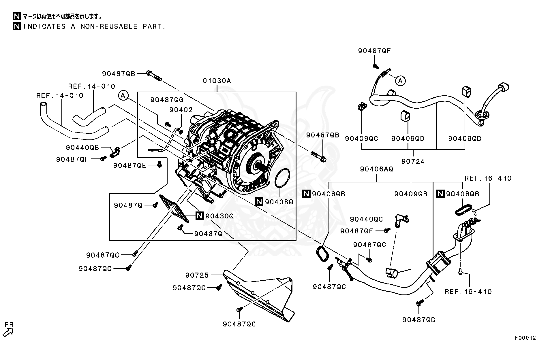

Hmm, ja znalazłem coś takiego:
SKU: 1370A691. Positions: Rear. Other Names: Drive Motor Inverter Coolant Line, Pipe, Radiator. Element nr 10485F
Applicability: 01.12.2012 - 03.07.2018
Są to rurki od chłodzenia tylnego inwertera czyli elementu silnika. Poniżej link do schematu.
Tylny silnik

Z jednej strony masz rację , tylni silnik jest chłodzony cieczą , widać wężyki jak się zajrzy z tyłu pod zderzak .
Natomiast na pewno to nie są te wężyki pod progiem z lewej strony , bo to są te : https://carhoodsecrects.com/mitsubishi-outlander-phev-heating-problem-with-ptc-hater/
Można to łatwo zidentyfikować uruchamiając nagrzewnicę przez aplikację.
Generalnie są dwa niezależne obiegi chłodzenia , jeden silnika spalinowego wraz z nagrzewaniem wnętrza , a drugi systemów EV , czyli m.n. generatora , inwertera ,silnika ... Muszę wejść pod spód ,i zobaczyć jak tam idą z przodu na tył rurki od tego generatora ...

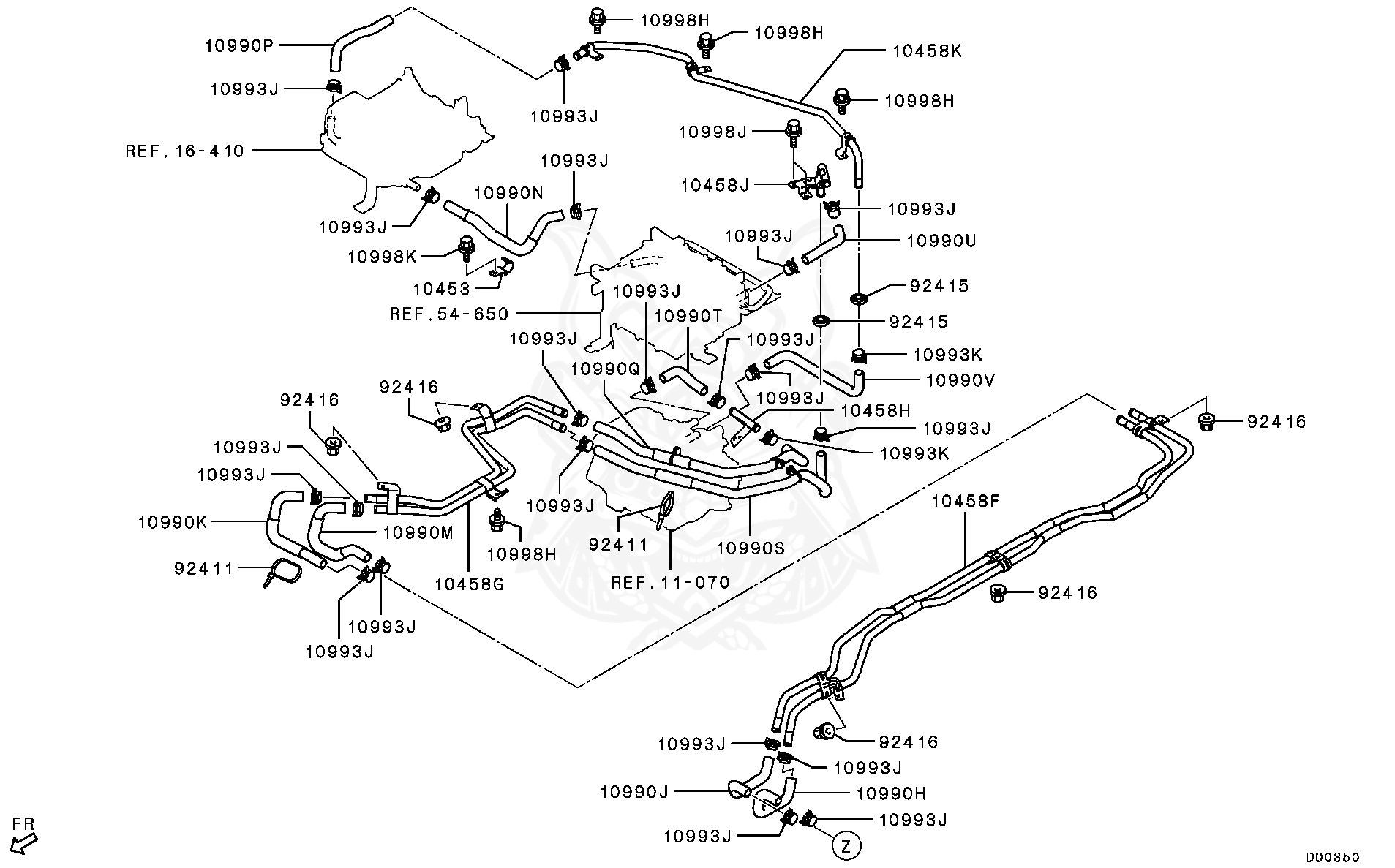

Szukam w necie zdjęć i wydaje mi się, że masz rację, że te dwie odsłonięte rurki to jednak ogrzewanie elektryczne, ale droga prowadzenia wydaje się nie logiczna :lol: Bo rozumiem że pod kierowcą mam grzałkę która nagrzewa płyn który następnie tymi przewodami leci do centralnej nagrzewnicy i dmucha na samochód. O ile logiczniejsze byłoby wrzucenie grzałki do nagrzewnicy przy systemie nawiewu?
System chłodzenia tylnego silnika idzie nad baterią.
