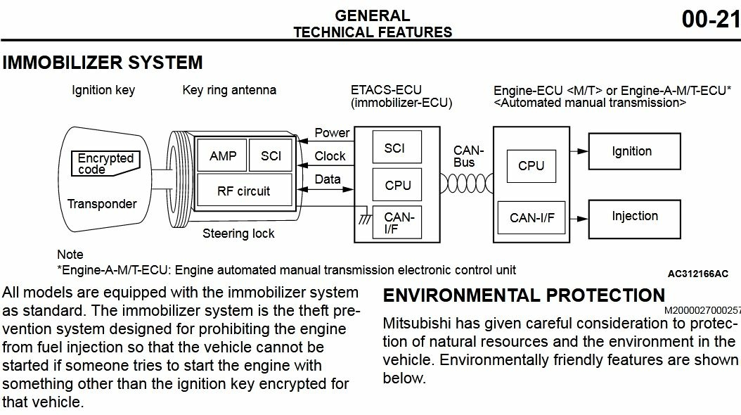

Witam. Potrzebuje pomocy. Kupiłam mamie samochód cold cz3 2005 1,3 i pech chciał ze zgubiłam klucz… nie umiem wyszukać gdzie znajduje się w nim moduł sterujący… błagam o pomoc

Strasznie chaotycznie napisałaś o co ci chodzi :wink: .
Masz drugi zapasowy kluczyk :?:
Jeśli tak to fachowiec od zamków powinien dorobić i dopisać pestkę (transponder) kluczyka do kompa auta.
Ogólnie tutaj masz schemat immobilaizera w colcie z 2004r.
