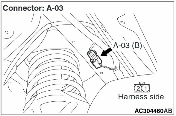

To chyba już wiem o co chodzi. Kiedyś przy wymianie łożyska w przedniej piaście mechanik przeciął przewód od czujnika abs. Był polutowany i zabezpieczony izolacją. Dzisiaj rozciąłem izolację i wszystko się rozsypało. Nie dało rady połączyć bo druty się sypią i trzeba by sztukować. Zamówiłem nowy czujnik. Mam nadzieję że to tylko to.
Wymieniał ktoś czujnik lewy przedni? Zapewne będzie zapieczony i trzeba będzie go wydłubywać po kawałku. Wiecie gdzie idzie przewód z kostką pod nadkolem?

Wysłany: 04-10-2022, 21:00
rudi88 napisał/a:
