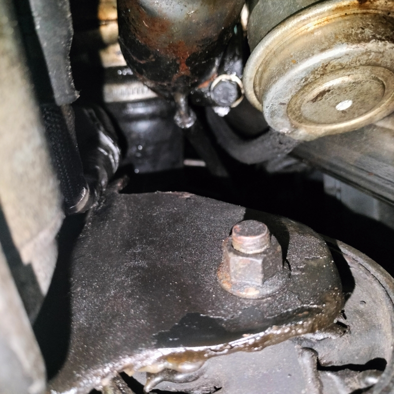

IMG202402...jpg Witam wszystkich chcę przestawić miśka 2.0 t w najlepszym kolorze jakim wychodziły ma przebiegu 268000.Na początek do zrobienia jest przednie zawieszanie wymiana sanek i pewnie wahaczy ,turbo jest włożone od Evo ale jest namieszne samochód się nie zbiera jakby turbo było w trybie awaryjnym plany są na odgruzowanie i cieszeniem się jazdą pozdrawiam.

Mam pytanie odnośnie przewodów podciśnieniowy ch turbo , czy górny króciec idzie do rurki wyjścia z turbo części zimnej oczywiście z prześwitem 1mm , a dolny do aktuatora.Może ktoś posiada rurki chłodzenia i zasilaniem oleju turbo u mnie jest jakaś rzeźba chyba ktoś połatał przewodami ogrodowymi proszę o pomoc.

Poprosiłem moderatorów o uporządkowanie Twojego tematu a Ty korzystaj z kodu [img]FOTO[/img] gdzie zamiast słowa FOTO wklejasz link do bezpośredniego dostępu do zdjęcia na fotosiku.
Sprawa z Twoimi podciśnieniami jest bardziej skomplikowana niż myślisz. Widzę pozmieniane istotne wężyki dla sterowania chociażby gruszką WG. Jak będę miał wszystkie zdjęcia "na kupie" to się przyjrzę i coś podpowiem bo jest teraz chaos i zapewne auto jeździ na max 0,5b jak w trybie awaryjnym.

Dzięki za pomoc wiem że wężyki są pozamieniane widziałem twój film na YouTube. Wężyk od gruszki jest podłączony do górnego króćca a wyjście do turbiny do dolnego

Co do wężyków muszę mieć lepsze foto, Twoja turbina dmucha do dołu a nie jak Td04 do góry, muszę to wiedzieć w całości to sobie sprawdzę co gdzie podłączone. Oczywiście widzę tam wężyki ogrodowe, paliwowe, powietrzne w oplocie a nigdzie nie widać fabrycznego z boost pillem. Trochę jest urzeźbione. Gdzie to auto kupiłeś?

Wiem że jest rzeźba boost pilla niema jest przelotowy jutro będę wkładał zrobiony przeze mnie z dyszą 1mm. Przewód zasilania turbo już do mnie jedzie tylko te nieszczęsne rurki chłodzenia turbo nie mogę ich nigdzie spotkać .Kupione ze stolicy.

Na drugim zdjęciu widać wężyki lewy powinien być boost pill w dorobionej rurce który idzie do fabrycznego interkulera a drugi do gruszki.Ostatnie zdjęcie przy pokrywie zaworów pokazuje górny idzie do rurki a górny do gruszki i są chyba przelotowe jutro będę wiedział

Na drugim zdjęciu widać wężyki lewy powinien być boost pill w dorobionej rurce który idzie do fabrycznego interkulera a drugi do gruszki.Ostatnie zdjęcie przy pokrywie zaworów pokazuje górny idzie do rurki a górny do gruszki i są chyba przelotowe jutro będę wiedział .Zresztą węży to rzeźba chłodzenia Turbo.

Witam wężyki już ogarnięte autko zaczęło się lepiej zbierać :D . Rurka dopływu oleju turbiny też wymieniona na ori.Jutro pojawią się orginalne rurki chłodzenia turbo więc będzie wszystko tak jak powinno być.
