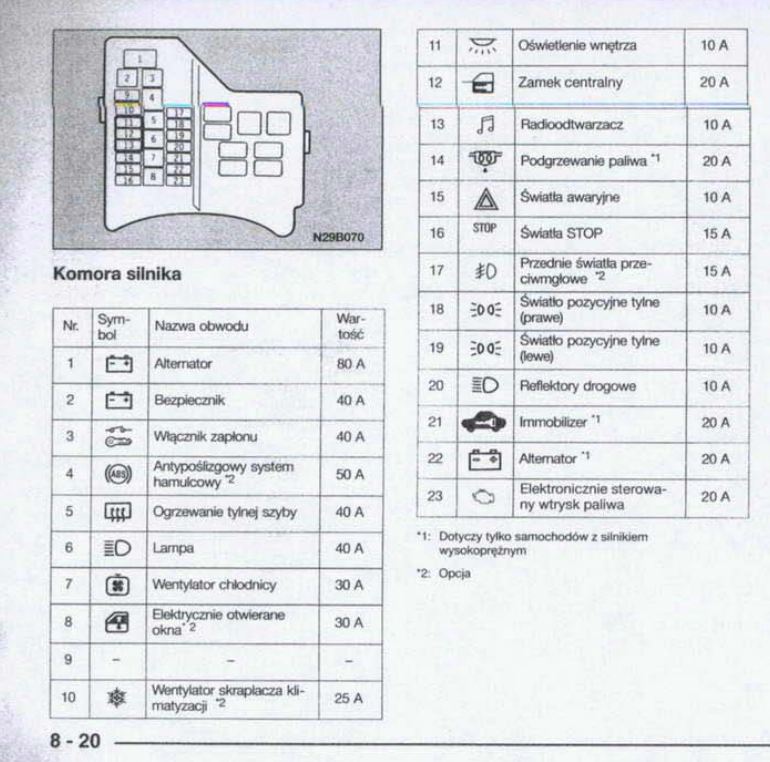

Cześć znawcy, zakładam, że temat znany i omawiany ale niestety w wyszukiwarce forumowej dla mnie laika niedostępny. Pytam więc, co zdechło w klimie powodując brak efektu załączenia wentylatora klimatyzacji? Oczywiście na "krótko" wentylator działa ale nie mogę dojść co powoduje brak jego automatycznego włączenia w konieczności?

Tak, wszystko wyszło włściwie po uzupełnieniu, ciśnienie za duże bo wiatrak się nie włącza ale na "krótko" działa :(
Kiedyś już tak miałem i winny był przekażnik ale tym razem sprawdziłem i niby jest ok... ale
[ Dodano: 14-06-2024, 22:28 ]
Bizi a co steruje załączaniem wentylatora klimy?

Wysłany: 15-06-2024, 17:18
Artur, sprawdź bezpiecznik nr. 10 pod maską.
Jak będzie sprawny to przekaźniki masz przy prawym kielichu.

Wysłany: 15-06-2024, 20:04
Dzięki Rafał, bezpiecznik sprawdziłem zaraz po odkryciu, że wentylator działa na krótko ale z uwagi, że moja głowa też nie działa prawidłowo o przekaznikach nie pomyślałem :)
