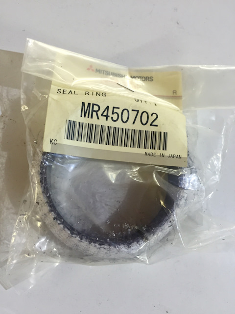

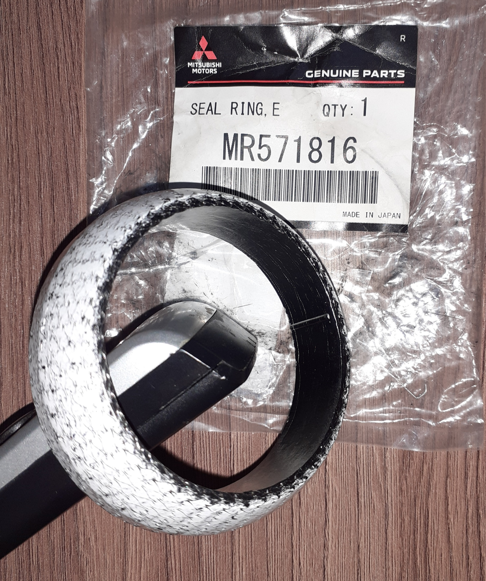

Powinien tam być pierścień uszczelniający, takie coś jak na fotkach poniżej.
Numery zależą od rocznika auta.
Pewnie materiał uległ biodegradacji przez lata użytkowania.

Klomfi, jeszcze jedno pytanie. Jednak ta uszczelka o której pisałeś była w rozsypce, ale gdy oczyszczałem to miejsce po uszczelce to ona jakby była przyklejona na coś, moje pytanie brzmi, czy to pod wpływem temperatury tak się posklejały czy to ma być z jakimś klejem lub uszczelniaczem nakładane? Zaraz chce jechać do sklepu po nowa, ale nie wiem czy sama uszczelka wystarczy czy może coś jeszcze dokupic.

Normalnie nie używa się środków uszczelniających, ale są specjalne "cementy do układów wydechowych". Nie zaszkodzą. Np.:

Ogólnie manuał nie przewiduje jakiś smarowideł.
Wydaje mi się, że ta uszczelka pod wpływem temp. staje się twarda jak wyżej pokazany cement i uszczelnia.
