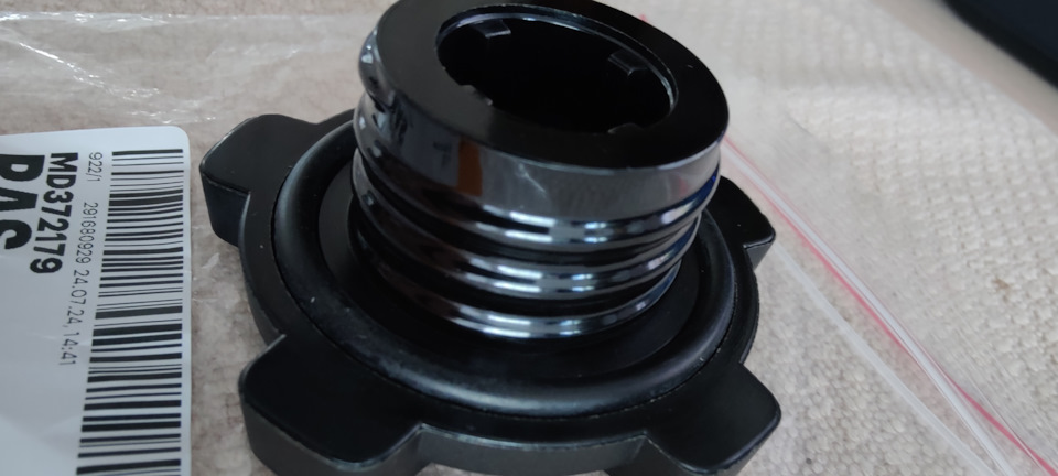

Z rysunku wnioskuję, że to taki sam typ jak już dostałem z blaszką od spodu zamiast gwintu zewnętrznego, trochę poszperałem i zamówiłem dwa w ciemno, dzisiaj mają przyjść do paczkomatu. Jak będzie któryś pasował to dam tutaj znać. Jak nie to pozostanie pomierzenie gwintu i dopasowanie czegoś po wymiarach lub dorobienie na warsztacie.

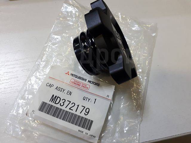

Pomógł: 828 razy
Posty: 21226
Wysłany: 25-02-2025, 14:48
Nowy numer jak na fotkach lub poprzedni to MD170389.
Oba są zamienne.

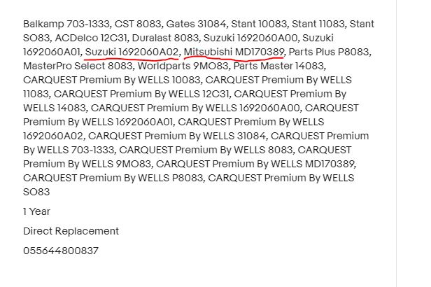

Dziękuje wszystkim za pomoc, jeden korek który wczoraj przyszedł pasował idealnie, znalazłem gdzieś na ebay opis produktu z porównaniem numerów katalogowych różnych producentów. Tak doszedłem, że korek od Vitary jest prawdopodobnie taki sam jak w Pajero.
Poniżej zdjęcie z allegro z numerem.
Tutaj screen z numerami producentów, ze względu na kiepską dostępność może jeszcze komuś się przyda.
