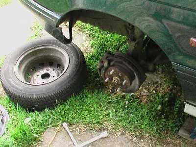

Witam Serdecznie ja też stoję teraz przed problemem wymiany klocków hamulcowych, a co do tarcz to chciałbym je przetoczyć, ale nie o to mi teraz chodzi.
Czy zdjęcie tarcz hamulcowych w C5x musi być takie trudne?
Miałbym taką prośbę, nawet się dzisiaj pofatygowałem aby zrobić kilka fotek. Ja postaram się teraz wykonać krótką instrukcję obsługi, ale od razu zaznaczam że jest to wersja testowa, chciałbym dokonać w niej zmiany z Waszą pomocą tak, aby już nikt inny nie musiał się głowić jak przebiega wymiana tarcz hamulcowych.
Przystąpię do działania
Podstawową sprawą jest zdjęcie koła (rys.1, rys.2)
rys.1.
rys.2.
Rys.3. przedstawia tarcze wraz z klockami hamulcowymi. Teraz moje pytanie do Was, czy nie wystarczy (po wcześniejszym zdjęciu zacisku z klockami rys.4.) odkręcić 4 śrub (rys.5.) i jednej (rys.6.).
rys.3.
rys.4.
rys.5.
rys.6.
Następnie zdjąć blachę z szpilkami do mocowania kół, a tarcza już sama wyjdzie (rys.7.)
rys.7.
I to wszystko ?
Ale wątpię że to tak pięknie i łatwo wygląda.
Czekam na rady
Z góry dzięki |

josie
Mitsumaniak majsterklepka
Auto: Omega B 2.0
Pomógł: 167 razy Dołączył: 08 Kwi 2005 Posty: 2517 Skąd: Gdynia
Wysłany: 12-05-2007, 02:10
Krótko:
Jeżeli odkręcisz jeszcze zacisk i jarzmo, i tą takrętkę z rys6. i będziesz miał szczęście do spodobu ułożyskowania piasty to wyciągniesz tarczę razem z piastą bez ściągacza.
Odkręcenie śrub z rys5. nic ci nie da - i tak trzeba wyjąć piastę.
P.S.
Krzyżak - u mnie, mimo że nasze Coty zjechały po sobie około 200 egzemplarzy po sobie, w dodatku w tej samej fabryce tarcze schodzą ręką:) W sensie piasta ze zwrotnicy wychodzi. |
