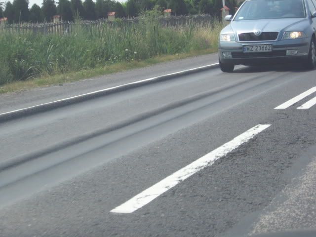

WreX, Hugo, ale chyba musimy sprecyzować czy chodzi o takie koleiny
czy o takie
Bo ja mam na myśli te z drugiej fotki.

komarsnk napisał/a:
No w takich to nawet na oponie od malucha, czyli szerokości 135 będziesz czuł koleiny :wink:

Eee to nie ma o czym gadać :) przecież na pierwszym zdjęciu w ogóle nie ma kolein :p
Na czymś takim w ogóle nic nie powinno ściągać.
