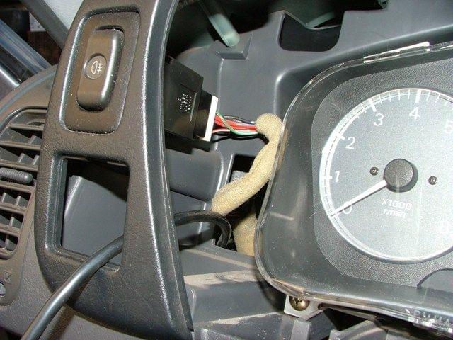

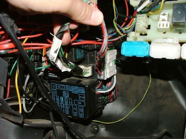

Niestety swap lusterek chyba się nie uda zbyt łatwo :( PUSTKA. Tym kablem się nie sugerujcie, gdyż w miejsu przełącznika sterowania lusterek mam w tej chwili kontrolki od LPG.
wichura1 czy gdy zdjąłeś zaślepke przełącznika od sterowania lusterek miałeś tam jakąś kostkę żeby go wpiąć, czy była ona gdzieś schowana?
Wiązka kabli którą trzymam wychodzi z 2 złączy. Część dochodzi do włącznika przeciwmgielnych a reszta przechodzi gdzieś pod licznikiem w prawą stronę. Orientuje się ktoś co to może być?
