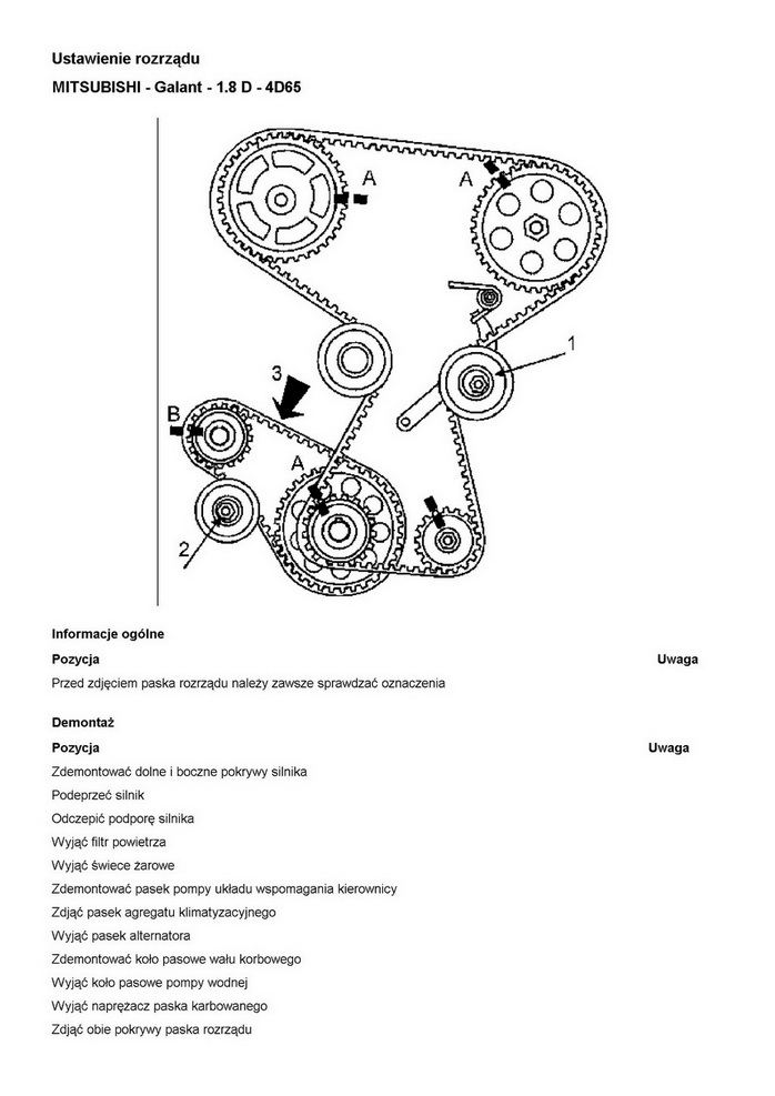

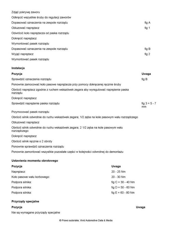

proszę o rysunek i opis rozrządu w mitsubishi galant 1.8 td z 89r : gdzie sa otwory do blokowania kół od pompy i wału oraz od wałka rozrządu

mlody234, dwa dni temu pytałeś o to samo na forum MKP - tam podałem Ci schemat z opisem
