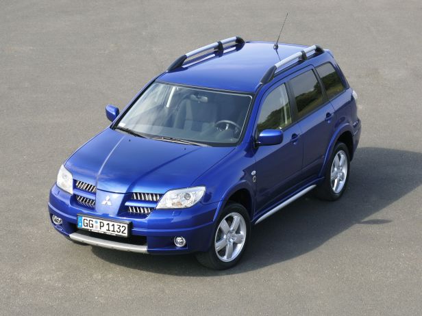

Wysłany: 14-01-2014, 20:16 Zaślepki halogenów
Podepnę się tutaj.
Czy w miejscu gdzie OI ma halogeny przeciwmgielne powinny być wokół jakieś zaślepki/blendy? Oglądałem dzisiaj jednego Outka i miał same halogeny a wokół pusto. Było widać śruby mocujące. Poza tym w środku samych halogenów jakby coś "zarosło". |

Wysłany: 14-01-2014, 22:16
W moim miśku mam taką ramkę z jednej strony tylko. Kiedyś jak zdjąłem zderzak to z drugiej strony nawet nie ma zaczepów żeby to zamocować. Na tej aukcji napisano że to "czerpak" , może to do powietrza albo co?
A co do tego, że jakby zarosło to odbłyśnik tak odszedł od obudowy. Się zepsuło po prostu ze starości Jak kupiłem swojego to miałem tak obydwa zniszczone i zaraz kupiłem nowe halogeny.
pozdro |
