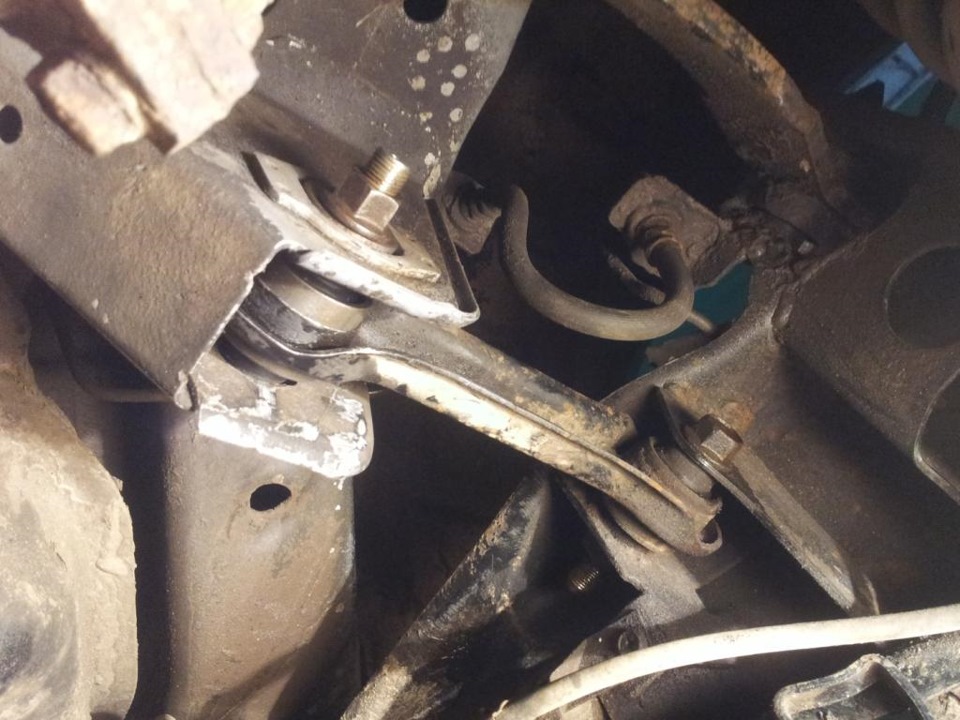

               Śruby mimośrodowe do geometrii (oeMB809335)
Te śruby do geometrii potrzebne są 2 czy 4 ? |

               | Powinny być 4. |

               Najlepiej wymienić komplet wraz z podkładką.
Tutaj przykładowa fotka kpl. śruby ze Zbyszka strony.
				_________________ Gość zobacz moją   zieloną żabę     .
		 mateuszx47
                  Auto: Mitsubishi Lancer CS9
                  Dołączył: 14 Paź 2021 Posty: 104 Skąd: Elbląg
                              			    Wysłany: 03-04-2023, 22:10
               Dzięki za pomoc, właśnie o to mi chodziło, nr OEM jak by ktoś szukał
MB809335 - śruba ze wspawaną podkładką mimośrodową
MU431006  - nakrętka
MR171026 - Podkładka mimośrodowa |

		 mateuszx47
                              			    Wysłany: 07-04-2023, 09:45
                	  | Kristof Nada napisał/a: |
Pytanie czy te podkładki od carismy wejdą w te wcięcia w sankach w Lancerze  |
Zaglądałem tam i wątpię żeby te podkładki tam weszły
Trochę poszukałem i tak tylko śrubę można kupić w zamienniku reszta OEM, cena za 4szt(śruby, nakrętki, podkładki 300-350zl.)
Udało mi się kupić 4 nowe śruby za 75,64 i 4 nakrętki za 19,60 wszystko OEM Mitsubishi taniej niż zamiennik febest , podkładki mimośrodowe najtaniej są po 32zl OEM czas oczekiwania 3-4 tygodnie |
