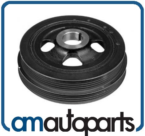

kolego piast - moja rada wymień tą cholerną rolkę bo rozwulkanizuje ci koło masowe wału korbowego a znaleźć te koło to nie lada sztuka . auto wstawiaj na warsztat niech poprawiają "bo oni od tego są"
cena tego koła używanego ok.300 zł. /lekkie tyle samo ale z usa - nowe /
natomiast u nas - servis - ponad 1000 zł.
efekt jest taki że rolka blokuje napęd ,pasek ślizga się po tym masowym i trze co powoduje że guma zalana między pierscieniem po którym biega owy pasek a matką osadzoną na kole korb. rozwarstwia się i .... :butthead:

zbyszek05 napisał/a:
12V ma trochę inne koło
, tam jest trochę prościej, jest tylko 2 rolki napinające ale rolka musiała byc już nieźle zajechana skoro się zatarła

lukasz12 - pokazales kolo o ktore mi nie chodzilo jest ono na "dale" , a mianowicie te napinajace lub prowadzace płaska z kołnierzem od glowicy jak zwal tak zwal wkazdym bardz razie wydaje mi sie ze to jest przyczyna tego (wsrodku lozysko tak jak syski opisal ) te kolo kosztuje 138 zl w calosci nowe ....
a a jak stwierdzic np. wspolosiowosc wzgledem siebie tych rolek czy mozna jakos zbadac i powiedziec ze problem lezy w ktorejs z rolek czy moze w samym kole masowym wału korbowego ktorego zdjecie pokazalaes lukasz12 na zdjeciu bo mam 12V i jest na oko podobne ...
i od czego zaczac czy wymienic te za 138 zl kolo i czekac na efekt bo jesli znowu po przejechaniu 3 tys od wymiany paskow (obecna sytuacja) znowu powtorzy sie to co do kolo masowego zabierac sie ???
na tym zdjeciu od lukasz12-a to czy te kola sa razem pasowane czy da sie je rozdzielac jest jakis lacznik miedzy nimi ??

Ja wiem że pokazałem koło pasowe a nie rolki napinające, rolki wyglądaja inaczej.
Koło pokazałem dla porównania że w 12V ma inne (z dziurkami, w przeciwieństwie do tego z 24V) Niestety obie cześci koła są na stałe połączone za pomocą właśnie tej gumy i niestety czasami się lubią odseparować i wtedy zaczyna się jazda - u mnie i u zbyszka właśnie stało się to kiedyś)
