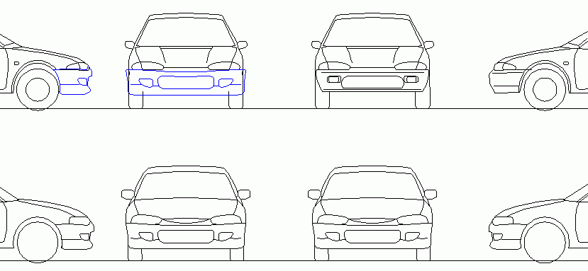

odnośnie przedniego zderzaka od CJ0 to zrobiłem mały eksperyment. Przerysowałem widoki auta z manuala, zeskalowałem i zamieniłem zderzaki. Wyszło tak:
Niebieski kontur to zderzak od CJ zamontowany do CA. Widać że niezbyt pasuje nawet na szerokość
