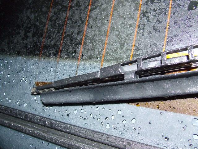

ja tez odstąpiłem od orginału. założyłem 53/48cm 15/11zł
a na tył dałem używaną starą 53cm. z lotką.
ta lotka chyba robi swoje, bo nie mam żadnych smug.

Również użytkuję wycieraczki Alca. I również większe (sporo) niż fabryczny rozmiar. Jak go kupiłem, u kierowcy miałem płaską wycieraczkę...64cm :shock: Wchodziła na styk, ale się mieściła. Teraz mam coś 58, czy 60, coś takiego, zwykła Alca, i daje rade :) Na tył założyłem jednak fabryczne 48cm, bo większa wycieraczka wykracza poza zasięg ogrzewania szyby, co w zimie oznacza szorowanie po lodzie.
PS. Nie wiedziałem że są specjalne przejściówki na tylną wycieraczke, z przykręcanej na wciskaną. Zmienilem samą gumkę, i jest ok. A swoją drogą ile może kosztować taka przejscióweczka?
