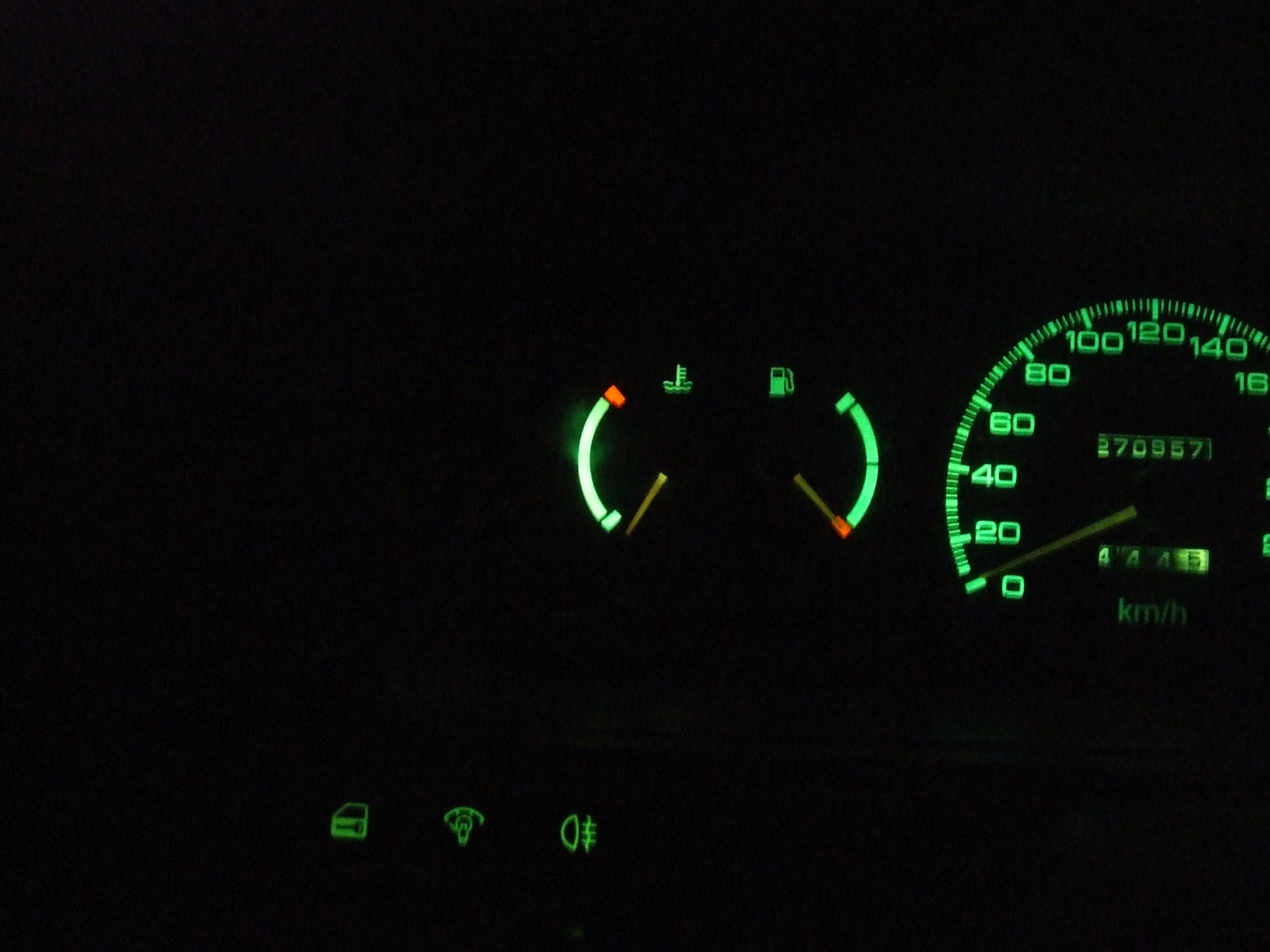

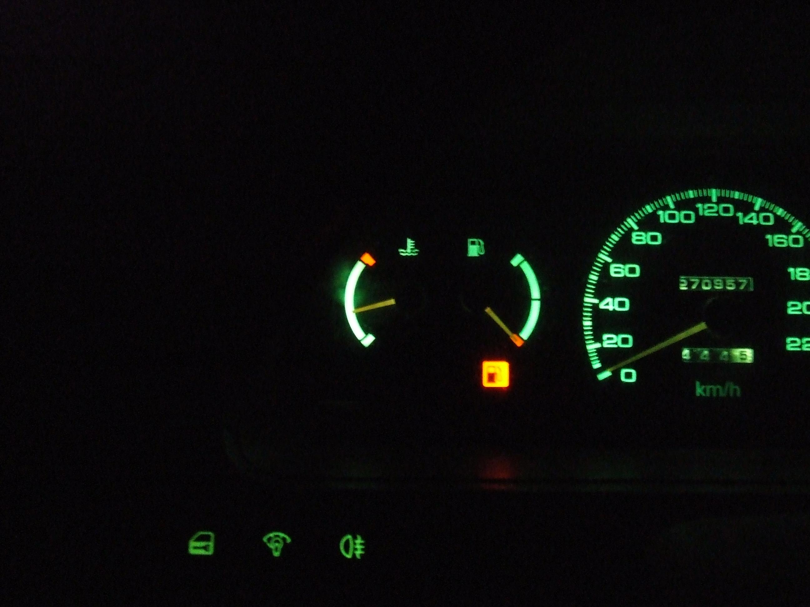

w moim Wagonie nurtuje mnie to że wskaźnik temperatury wychyla się nie do połowy a trochę poniżej połowy skali.
czy ten typ tak ma ?. termostat z tego co sprawdzaqłem to działa, bo chłodnica i dolny wąż są zimne, zanim sie silnik rozgrzeje.
a tak wygląda jak przekręcę kluczyk na zimnym silniku.
i sobię myślę, czy to aby nie jest tak, że termostat i wskaźnik pracuja prawidłowo, a tylko wskaźnik jest przesunięty lekko w dół i dla tego pokazuje niepełne pół skali po rozgrzaniu.
czy u kogos jeszcze były takie objawy ?
dodam że spalanie mam zadowalające, zimno tez nie jest, jedynie pozycja wskaźnika mi sie nie podoba.
