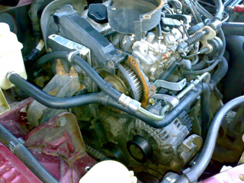

Wczoraj gdy wracałem po miłej wizycie u dentysty nagle silnik zgasł spróbowałem jeszcze raz zakręcił a nie zapalił.
Pasek od alternatora był postrzępiony i jego resztki wisiały na rolkach chciałem go wyciągnąć
ale udało się wyjąć dwa paski.
dla pewność zdjąłem osłonę i taki widok zastałem
Przez myśl przeszło mi że jeżeli będę miał pecha to lepiej od razu kupić DID-a
tylko czy skrzynia podoła no pewnie kompa bym musiał zmienić ale czy była by możliwość przerobić wiązkę do nowego komputera by nie trzeba było wyciągać wszystkich kabli

Pasek rozrządu też pękł? Jak to mozliwe ze koło rozrządu jest gołe bez osłony?

LukaszSZ999 napisał/a:
LEWY napisał/a:
Trzeba zdjąć główkę i zobaczyć...
I będzie boleć...
Powiedz jeszcze czy wymieniałeś pasek po zakupie?? Jeśli tak to na jaki, byśmy uważali...

Wszystko było zrobione po zakupie na tym rozrządzie miałem zrobione 31tys wiec jeszcze 3 razy tyle mógłbym zrobić wszystko było kupione u JAPANEZE więc nie sadze by o jakość tu chodziło jest jedno przypuszczenie ze może z którąś rolką coś jest nie tak

Dziwne troche. żeby dwa paski strzeliły razem... lewarek pod miskę i odkrecaj mocowanie silnika. Wtedy wszystko widać.
[ Dodano: 20-08-2009, 12:12 ]
Chyba wiem co sie mogło stać. Poszarpany pasek od osprzetu wkręcił się w kółko rozrządu na wale. Zaklinował i pasek rozrzadu też wyrwało. Ciekawe jak teraz sie maja zawory.

http://www.v40.pl/viewtopic.php?t=18005inne forum jednak te same silniki i te same problemy, wiele przyczyn w tych silnikach jest powodem zrywania paska i nie było by w tym nic bolesnego jednak w tych konstrukcjach w 90% ZERWANY PASEK nawija sie na kolo pasowe strzępiąc przy okazji pasek rozrządu a następstwem tego z reguły jest remont glowicy itd itp.

W dieslach zawory są prostopadłe do tłoków, więc w 99% zawory nie pogięły się. Wymienić trzeba połamane dźwigienki zaworowe, założyć pasek i naprzód :)
[ Dodano: 20-08-2009, 12:58 ]
PS. A koło pasowe na wale masz całe? - To jest główna przyczyna zrywania paska rozrządu we francajskich dieslach

Prostopadłe??? Nie możliwe. Mogą jedynie nie wystawać ponad głowice w co wątpie.
Na pewno zgiął któryś zawór bo stał się to podczas jazdy a potem jeszcze próbował go odpalić.. Wymiana zaworu to mały koszt w porównaniu z demontażem głowicy w serwisie.

LukaszSZ999, wystają ponad głowicę, dlatego pękają dźwigienki. Nie krzywią się trzonki, bo siła działa na zawór idealnie równolegle do trzonka. W benzynowych jednostkach zawory są umieszczone pod kątem do denka tłoka, stąd się krzywią.
Kręcenie i próby odpalenia PO zerwaniu paska są bezpieczne i nie powodują żadnych skutków, ponieważ po zerwaniu paska zawory zamykają się, przez to, że układ sprężyn zaworowych dąży do minimalizacji własnej energii i ustawi się zawsze w pozycji o najmniejszym otwarciu zaworów.
Głowicy nie trzeba demontować, wymieniać zaworów itp. Wymienić dźwigienki, założyć pasek i naprzód......

Zgadzam się z Bartkiem, w tych dieselkach zawory są prostopadle do tłoka, więc nie powinno im się nic stać. Przeważnie trzeba wymienić połamane dźwigienki, czasami śruby mocujące zespół dźwigienek, bo mogą się wygiąć, zmienić pasek i gotowe :)
Przy bardzo mocnym strzale może głowica też ucierpieć, ale to naprawdę duża siła musiałaby być.

Heh. Sory za to prostopadłe, bo o czym innym myślałem w tym momencie. Ale i tak sie moze zgiąc zawór. Sam tak miałem.... Bartek, a włoż śrubę w imadło i skreć ją, zobacz czy sie nie skrzywi mimo ze jest prostopadła do płaszczyzny "szczęk" imadła... Bedziesz mi tu gadał ze nie mam pojecia co mówie...

Aha i jeszcze jedno. Kredcenie rozrusznikiem po peknieciu paska to juz przegiecie. Któryś tłok spotka się z zaworem i koniec. Spróbuj schowac wszystkie zawory... Nie da się, zawsze jeden jest wysuniety.
