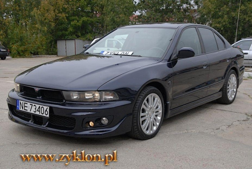

Ze zdjęć widać, że skóra na fotelu kierowcy jest dosyć spękana.
Nie powinien mieć też czarnej centralnej konsoli.

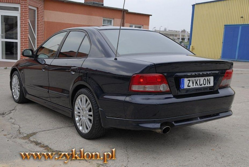

ze zdjec auto wyglada naprawde ladnie
skora spox - po 180 tkm moze tak wygladac; kierownica i lewarek biegow bardzo ladne
wyglada na bezwypadkowy przodem
o ile zawsze moglem sie do czegos przyczepic, to teraz - na szybko - nic nie widze (rzedko ogladam tyl, moze tam ktos cos znajdzie)

fj_mike napisał/a:
Zgadzam się. Konsola powinna mieć taką okleinę jak kratki nawiewu nad nią.
Trochę bez sensu zrywać. Może szarpał mu ktoś radio i była popękana więc wymienił? Nigdy nie wiadomo jak był powód no chyba, że przy jakiejkolwiek wymianie czegokolwiek ktoś tak jak ja (świr) robi zdjęcia... :lol:
BTW, nie spotkałem się z taką konsolą (czarny mat). Zawsze jest czymś oklejona...
I ten totalny klar pod maską... Ja czasami nie mam takiej czystej gęby :biggrin: jak ten Gal ma czysty silnik (oczywiście mowa o sytuacji gdy właśnie pod Galem leżę i dłubię)!

Poza tym gal wygląda ok. Nie widać nic niepokojącego, a tą konsolą bym się nie przejmował. Cena też ok jak za taką perełkę.. Bardzo ciężko o takiego gala z manualem (ja co prawda wolałbym TIP).
Poproś o VIN czy to rzeczywiście 2000 rok, bo nie wiem czy nie powinien mieć składanych lusterek. Poza tym porządni sprawdzić, bo wart grzechu. Zarejestrowany egzemplarz, więc nawet jak ma jakiś manakament to cena nie jest wygórowana.
