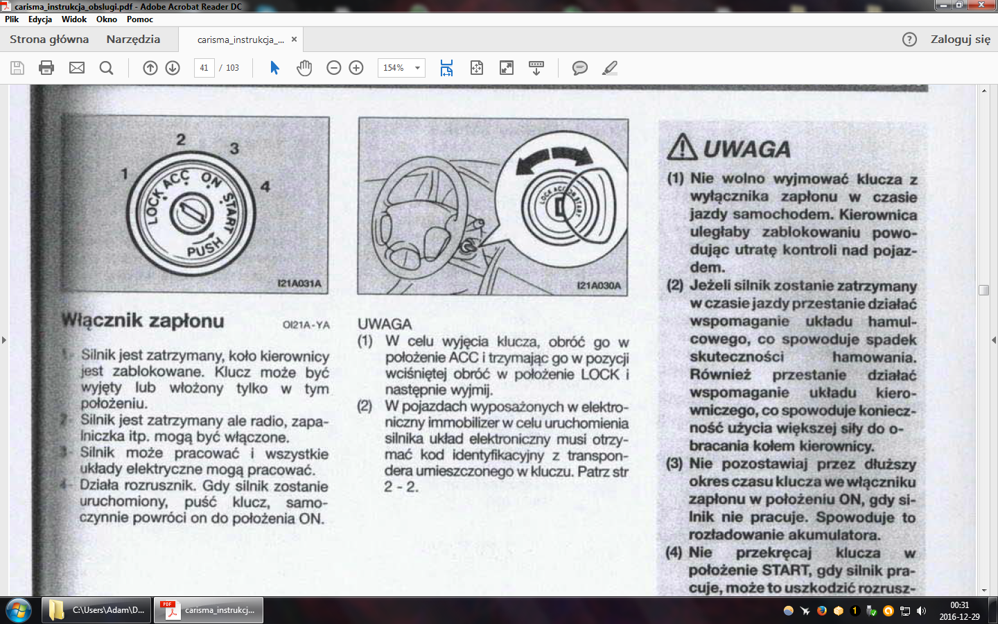

Wysłany: 29-12-2016, 00:36
b@rto napisał/a:
(prąd po odpaleniu)
Nie po odpaleniu, tylko po włożeniu kluczyka i przekręceniu do pozycji 2 (ACC).
Nie czytałeś instrukcji obsługi ? Można pobrać na Forum.

b@rto
Auto: Carisma 1.9 DiD
Dołączył: 21 Mar 2016
Posty: 63
Skąd: Hołowczyce
Wysłany: 29-12-2016, 14:26
Czytałem ale wszystkich informacji nie zapamiętywałem. No ale dobrze, pozycja 2 to prawie jak odpalenie. ;-) Bardziej się obawiałem, że do zapalniczki jest prosto z aku pociągnięty kabel.
