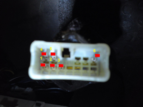

Wysłany: 12-11-2009, 18:42
Podłączenie = piny 1,3 - to diag i gnd, a pin 6 to "data"
Do kabelka
do programu TMO1

wlasnie mam drugi przekaznik(w 100% sprawny) , podmienilem go i bez zmian . Tylko jak za kazdym razem wyjme i wloze kluczyk do stacyjki i zalacze zaplon to Ce na 1s sie zapali i gasnie ........
Dzisiaj udalo mi ise podlaczyc palma ale i tak malo mi to co dalo :?
ponizej zamieszczam foty
1 2 3 4
o co chodzi z tym wykresem ??

franko88, jeśli chodzi o podłączenie palma, to jest na tych samych pinach
a co do odczytów nie potrafię nic mądrego wymyślić, może podmiana ECU?
