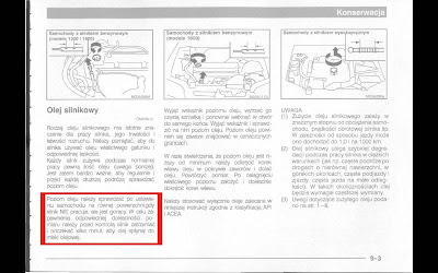

mirekbdeblin, dziękuję za gratulacje, ale powinieneś pogratulować konstruktorom Mitsubishi, którzy (tak jak większość firm) zalecają pomiar oleju na gorącym silniku, 5-10 minut po jeździe.
polecam lekturę instrukcji obsługi:

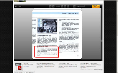

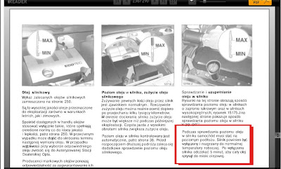

wycinek z instrukcji obsługi VW:
a tutaj wg opla:
w żadnej nie jest napisane "wstań wcześnie rano, jak jest zimno i sprawdź poziom oleju".
do sprawdzenia poziomu oleju nie potrzebuję "dobrego mechanika" tylko instrukcji. nic na nowo nie trzeba wymyślać.
nigdy w instrukcji obsługi nie widziałem polecenia mierzenia oleju na zimnym silniku. jeśli byś taką znalazł, chętnie ją obejrzę.
