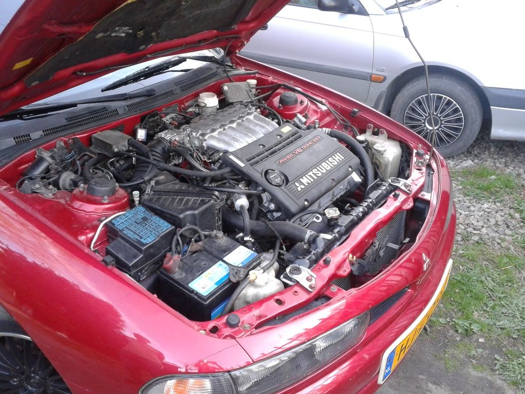

Witam
Moja przygoda z Mitsubishi zaczęła się w 2008r od Colta CA1A
Następnie było dużo planów np. 3000gt, Legnum, FTO
Wyszło na FTO GPX ;)
W trakcie jeżdżenia FTO z RHD zakupiłem wszystkie części potrzebne do przełożenia kierownicy na LHD. Niestety plany się zmieniły i FTO stało od 2012 do 2014 czekając na lepsze czasy. W międzyczasie wyciągnąłem silnik, skrzynie i całą instalacje. Po obejrzeniu dokładnie budy stwierdziłem, że nie opłaca się jej odbudowywać. Podłużnice powiedziały dość. W 2016 jak już się trochę odbiłem finansowo stwierdziłem że szkoda żeby silnik się marnował. Plan był na zakup Colta Cj i wrzucenie 6A12 Mivec z mojego byłego FTO ale już na manualnej skrzyni biegów. Przeszukałem całe allegro i olx niestety Colty były w dużo gorszym stanie jak FTO. Mój tata podał mi pomysł na Eclipse 2G. Zacząłem poszukiwania 2G z silnikiem 420a żeby rozrząd był z tej samej strony. Znalazł się 30km od mojego miejsca zamieszkania czerwony Eclipse 2G :) tyle że z silnikiem 4G63 :/ ale z nową instalacja gazową :)
Pojechaliśmy go obejrzeć nie żeby kupić tylko żeby zobaczyć jak wygląda Ecli :)
tak wyszło że kupiliśmy go tego samego dnia :)
Samochód nie był jeżdżony bo właściciel uderzył tylnym kołem w krawężnik i wygiął belke tylnego zawieszenia, wymieniłem ją na następny dzień i samochód jeździ już prosto :)
jeździłem Ecli do czasu aż skończył się przegląd ;)
Potem się zaczęło
Efekt na dzień dzisiejszy
Skrzynia jest ori z Eclipse 2g gs o oznaczeniu F5M31 jak dobrze pamiętam :)
W środku wleciał klimatronik i fotele z Mazdy RX8
W wolnej chwili chce wrzucić tablet zamiast radia ;)

Bardzo ciekawy projekt! Jak to jedzie z tym motorem? Która to wersja mocy? Klimatronik działa? Musiałeś coś dodatkowo podpinać?
white90
Auto: Eclipse 2G 96 i 99
Dołączył: 04 Kwi 2008
Posty: 608
Skąd: Koronowo
Wysłany: 15-01-2017, 20:44
6A12 Mivec czyli 200km/200nm ale zobaczymy co pokaze hamownia
swap nie jest p&p jako ze nigdy nie było eclipse 2g z v6 a i ori silnik był obrocony tzn teraz rozrząd jest z lewej strony a w fto był z prawej ;)
Klimatronik działa tak jak powinien ;)
Całą instalacje robiłem sam :)

Eclipse jeździ bardzo dobrze ;)
tylko mam problem z ustawieniem wolnych obrotów :)
tzn. jak zresetuje ecu i odpale to jest ok
na zimnym obroty ida trochę w gore potem spadają i jest ok ale po jakims czasie np. po tygodniu jezdzenia obroty sa już dużo nizsze przy odpalaniu czyli odpalam a obroty sa na poziomie 500-600 jak bym chciał ruszyc to po puszczeniu gazu np. na zmiane biegu to silnik gasnie
żeby tego nie było muszę po odpaleniu przytrzymać delikatnie gaz i powoli puszczać tak żeby nie zgasł
teraz moje pytanie
Czy w FTO jest przewód Idle ten żeby podłączyć do nauki wolnych obrotów?

Nie ma takiego wynalazku :wink: Jak masz śrubkę od regulacji powietrza w przepustnicy, to musisz ją delikatnie odkręcić. U mnie było tak, że na zimnym w niskich temperaturach dość długo podnosił wolne obroty nawet do 2krpm. Ale nigdy nie miałem problemu ze zbyt niskimi. Podstawa to ustawić szczelinę wstępną na przepustnicy i dobrze wyregulować TPSa, żeby wiedział kiedy ma regulować wolne obroty. W ECU Gala, mimo że ten kabelek jest, to używałem go może z dwa razy dawno temu. EGRu nie mam więc przepustnica czysta i nie zaglądam, raz jeden tylko krokowiec odmówił posłuszeństwa, ale poza tym to nic więcej się nie dzieje. Przed odpięciem aku jest tak samo jak po resecie i nic nigdy mi się nie zmieniało. Mówię o MIVECU jak i o Galowym ECU.
