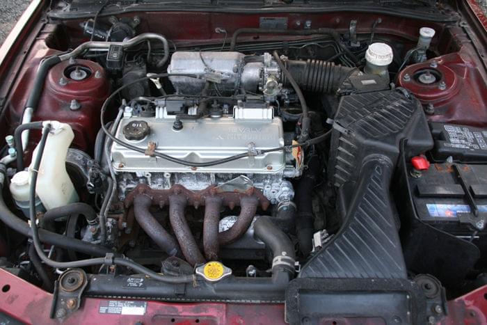

oto zdjęcie silnika
Pomógł: 1300 razy
Posty: 23718
Wysłany: 13-02-2010, 18:00
Wyglada ze to tak pozowle sie okreslic "naturalnie" wydaje mi sie ze korozja dobiera sie do kielichów (pod przewodem klimatyzacji), pusty zbioriczek wyrownawczy, na lince gazu jest jakas karteczka odnosnie wymian pasowaloby ja sprawdzic

Przód wygląda jak najbardziej na oryginał, nie widać jakichkolwiek świerzych śladów dlubania. Pod przewodem klimatyzacji albo rdz albu zdity brud. Korodowały zazwyczaj wewnętrzne strony kielichów ( skierowane do komory silnika a nie od strony błotnika )

A nie brakuje mu bata do trzymania maski ?
Skorodowana wycieraczka, tak jak koledzy już napisali, maska, progi, płyn chłodniczy. Więcej nie widzę ;) Warto obejrzeć i sprawdzić czy nie "pali płynu chłodzącego"
Pomógł: 1300 razy
Posty: 23718
Wysłany: 13-02-2010, 19:59
polleck napisał/a:
nie, zobacz na tą fote w zółtym kółku
sewkor napisał/a:
wcale nie, potrafi skorodować i kielich i fartuch
zobacz foty w tym poście http://forum.mitsumaniaki...ghlight=#637269
jak chcesz zapytaj się jeszcze Rafal_szczecin on mial ostatnio robione kielichy

robertdtg - fakt korodują i od strony nadkola, ja zawsze miałem inne " przypadki " od strony silnika :(
marino - zobacz dokładnie zdjęcie nr 3 - wewnętrzy rant błotnika, minimalne początki rudej, ale tragedi nie ma i to standart w tym modaelu więc nie ma o co kopi kruszyć., ale aby mieć pewność trzeba zobaczyć w realu 8)
A brak podtrzymania maski to nie problem - pąkały plastikowe mocowania podpórki.

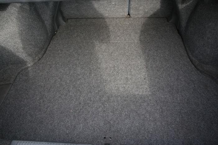

Poprosiłem ostatnio sprzedawcę o więcej fotek i oto co mi przesłał:
Warto też zauważyć, że na dniach oferta się nieco zmieniła: z ceny 11900zł, sprzedawca zjechał do 10200zł.
Wiecie coś więcej na temat tego auta?
