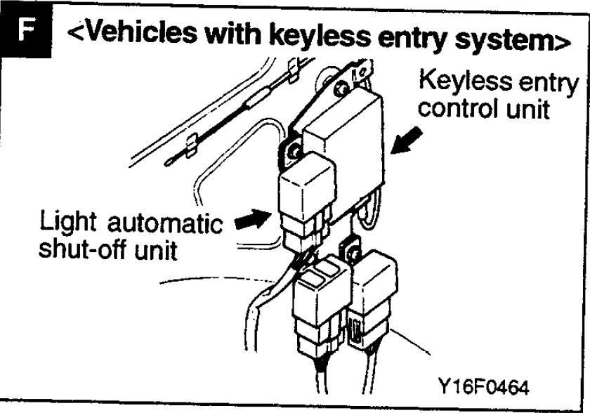

znalazłem tą centralkę w serwisówce tak to wygląda
arturpaj
Wysłany: 29-05-2010, 19:05
To ja takiej nie mam. Widzę, że jest to system zamykania bezkluczykowego, a ja takiego nie mam, dlatego i centralki brak :cry: Zdaje mi się, że to było zakładane po '94 roku, w serwisówce do '91 tego nie ma.
